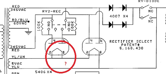

Et bien c'est une belle connerie faite chez Mesa:
- une death cap
-une entrée 275V sur le TP ce qui réduit d'environ 10% le secondaire, chauffage compris, ce n'est pas un mode variac
- un stand by que je ne recommande pas
- un filtrage C/L/C qui n'a aucune utilité
Enfin bref, je ne vais pas m'éterniser là dessus
- une death cap

Re: Un G5 ampli de puissance avec KT88
Bonjour a tous
ce qu'est une death cap? comment tu lis la tension du primaire (275V)? et pourquoi ca n'est pas
un mode variac? (en fait ils appellent ca spongy j'ai ecris "variac" qui m'a semble plus parlant).
Pour revenir a ma question initiale, est-ce que ca a du sens un tel mode spongy (je veux dire en abaissant juste la HT)
sur un SE?
eventuellement dans un autre post?
en assez peu donc je suis toujours preneur d'avis)
Merci pour tout
a bientot
En fait sans prendre partie est-ce que tu pourrais expliquer un peu (ou si tu donner une ref), en fait je ne sais pasvitriol82 a écrit :Et bien c'est une belle connerie faite chez Mesa:
- une death cap
Voilà l'explication:
- l'inter général est unipolaire => pas top, on isole pas complétement le réseau de l'ampli inter ouvert
- death cap, on commute à travers une capa de 10n le réseau sur le châssis, tantôt sur la phase ou le neutre, ça se passe bien si la capa n'a pas de fuite, le cas contraire tu prends un coup de bourre. On s'évertue à les retirer de nos jours.
- Transfo à enroulement 0-230-275V au primaire, une VDR est aux bornes de l'enroulement 230V (sans doute une 250V)
Je n'ai pas inventé les 275V, c'est marqué dessus. Enfin je le comprends comme ça...Leur principe de toute façon est de jouer sur un enroulement supplémentaire au primaire du TA afin de baisser TOUTES les tensions secondaires, dans quelles limites?
- Fichiers joints
- mesa.jpg (9.67 Kio) Vu 15475 fois
C'est bien ça, un variac est bien un auto transformateur variable
Concernant maintenant le schéma que tu as présenté, il est pire que l'ancien, le fait qu'il n'y ait pas de death cap, tant mieux, sinon pour l'enroulement supplémentaire on a le même principe.
La death cap était utilisée auparavant pour diminuer le hum, jusqu'à ce que EDF en France référence le neutre à la terre, donc devenu aujourd'hui totalement inutile et dangereux.
Pour en revenir à ce nouveau schéma Mesa:
- C'est quoi ce merdier diodes/ rectifieuses?
- Pourquoi l'une d'entre elles est affligée de résistances chutrices de 100k et pas l'autre?
- Pourquoi la première rectifieuse est elle court circuitée au niveau de ses cathodes?
- en position diodes la seconde rectifieuse est alimentée!!?!!
J'appelle ça un bordel sans nom, c'était bien plus cohérent sur le 1er schéma, à moins que ce genre de conneries ne soient faites exprès
Pas de polémique, pas de soucis mais avant de vous fier à ce que l'on trouve sur le net, prenez le temps d'analyser, ça évitera quelques bourdes.
Dernier détail, il faut savoir que la HT d'un même transfo est totalement différent d'une rectif à diodes qu'à lampes, alors s'offrir le luxe des 2 en l'état n'est que pur marketing, on ne fait pas la même étude dans les deux cas.
Re
Donc c'est bien un genre de variac, sauf qu'il n'a que deux positions de variation, et plusieurs secondaires non? C'est stupide mais ça m'a toujours paru obscure les transfo variables... Va falloir que je me renseigne sur le comment qu'c'est-y-fait
Maintenant concernant le schéma, à mon humble avis, ils mettent des conneries pour piéger les gens qui copient sans réfléchir tout simplement.
Pour en revenir à ce nouveau schéma Mesa:Je n'y connais rien mais je dis ce que j'en pense ^^
- C'est quoi ce merdier diodes/ rectifieuses? Un choix par canal en fonction de l'étage de puissance sélectionné et des gouts. Tu peux alimenter tout en diode silicium, ou choisir les tubes, qui seront sélectionnés automatiquement en fonction des 50/100W voulu. En 120W c'est tout le temps les diodes.
- Pourquoi l'une d'entre elles est affligée de résistances chutrices de 100k et pas l'autre?A cause de la différence de puissance assignable par canal je pense. Ils mettent des 100k, à mon avis pour "charger" le tube non utilisé quand tu travailles en 50W.
- Pourquoi la première rectifieuse est elle court circuitée au niveau de ses cathodes?Ca c'est une belle boulette!!!
- en position diodes la seconde rectifieuse est alimentée!!?!!Il me semble que l'impédance interne des diodes au silicium est beaucoup plus faible que celle des tubes d'alim, d'où peut être le fait qu'ils ne les déconnectent pas. Sinon il faudrait aussi couper leur chauffage je pense
Concernant Mesa, c'est même de notoriété publiqueMyn Donos a écrit :Maintenant concernant le schéma, à mon humble avis, ils mettent des conneries pour piéger les gens qui copient sans réfléchir tout simplement.
