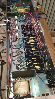

						Re: Débuguage [MARSHALL JCM 2000 DSL 100]
Rien a garder dans ce jcm!
Enfin si, le chassis et les transfos
- Messages : 7460
Le recyclage c'est tendance...!
- Messages : 1172
C'est toi qui l'a fait ? Ça ne ressemble pas du tout à un DSL2000... Ou j'ai la vue qui baisse...
- Messages : 1810
Je crois que c'est une transformation complète...
C'etait un jcm2000 qui me donnait du fil a retorde
J'ai tout viré sauf le chassis et les transfo et refait un 2203 a la place
Pas mal de boulot en particulier pour percer ce satané chassis et y mettre les 6 cap can
 ..::  Joli
 Joli
