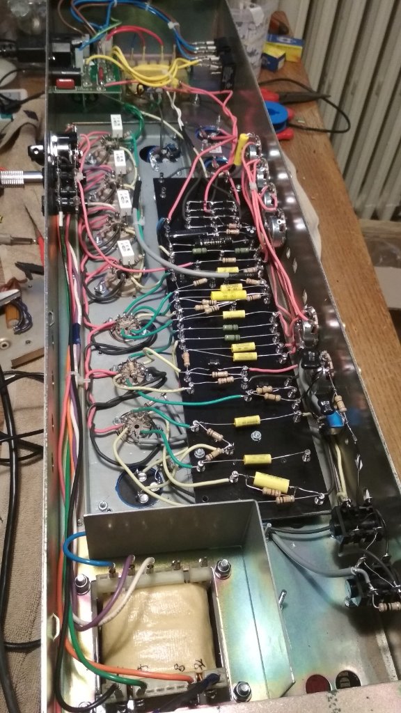

nasdak
Messages : 150
Re: Débuguage [MARSHALL JCM 2000 DSL 100]
Message non lu par nasdak »
Rien a garder dans ce jcm!
Enfin si, le chassis et les transfos ;)
Messages : 8075
:good: Joli :hardos:
:banana:
Le recyclage c'est tendance...!
Messages : 1211
C'est toi qui l'a fait ? Ça ne ressemble pas du tout à un DSL2000... Ou j'ai la vue qui baisse...
Je crois que c'est une transformation complète... :wink:
nasdak
Messages : 150
C'etait un jcm2000 qui me donnait du fil a retorde
J'ai tout viré sauf le chassis et les transfo et refait un 2203 a la place :D
Pas mal de boulot en particulier pour percer ce satané chassis et y mettre les 6 cap can
