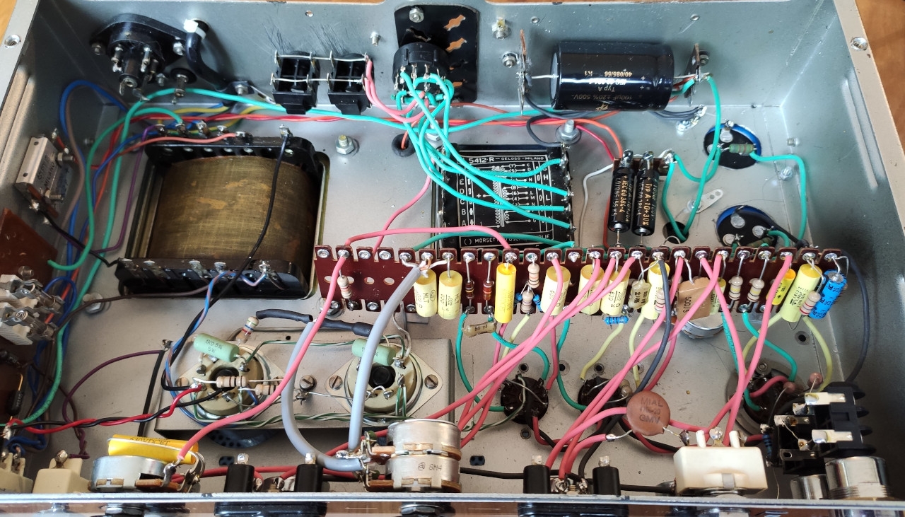

oui, c'était pour tester, j'ai changé par un 5A@125V !
nasdak
Messages : 150
Re: Geloso 1040 -> JMP
Message non lu par nasdak »
pour info le switch qui va bien :
https://www.mouser.fr/ProductDetail/ck- ... cycode=EUR
Ou les valeurs max sont bien précisées en switch et "continuous"
SWITCH-2.5 AMPS @ 125 V AC; 350 mA @ 125V DC (UL/CSA).CARRY-5 AMPS CONTINUOUS.
Je pense que l'alpha suffisait mais safety first (a priori les valeurs de l'alpha sont données pour le switch, hors on évite de switcher un selecteur d'impédance quand l'ampli est en marche !)
L'ampli et fini et il rugit bien, les transfos de ces geloso sont excellents !!!
Chouette!
Tu as une photo de l'extérieur?
Carrément !!! Bien joué !
