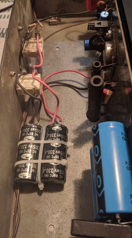

Non, tu vas avoir un signal AC qui aura potentiellement une amplitude max de 2 x 48V. Un condo 100Vdc est ok pour du 50-60Vac environ. Donc prends plutôt 200 à 250V.
