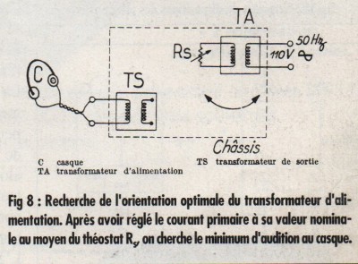

Bonsoir
Pour la méthode de positionnement au casque voir l'archive jointe :biggrin:
Méthode auditive du positionnement des transfos.zip
(529.74 Kio) Téléchargé 334 fois
Bonne bidouille

Ah, merci Totof! Peu importe le branchement du casque au primaire ou au secondaire du TS je suppose?

Pote Gui a écrit : 13 juil. 2019, 21:29 Ah, merci Totof! Peu importe le branchement du casque au primaire ou au secondaire du TS je suppose?
Dans la doc jointe, il est précisé "secondaire" ...

Re: Positionnement des transformateurs
Je suis dubitatif avec ce sujet
J'estime que ce sont encore des emplâtres sur des jambes de bois qui s'attaquent aux conséquences et non aux causes
Pour que le flux magnétique du transfo quitte la carcasse métallique et ne soit plus guidé par les tôles, c'est qu'il est en saturation magnétique
Pour ma part je n'ai jamais eu à me soucier de ce genre de souci, je m'affranchis du positionnement, si le transfo d'alim est suffisamment taillé, il n'y a aucun risque que le TA repisse dans l'OT par conduction magnétique
Pour le coup des rondelles, idem, en satu magnétique le transfo chante le 100 hz et se met à vibrer
Enfin bref, les plus anciens connaissent parfaitement mon opinion sur ce sujet mainte fois cité depuis plus d'une décennie

Totof a écrit : 13 juil. 2019, 20:25 Bonsoir
Bonne bidouille
Merci pour les précisions, mais le document m'interroge :
- un coup il est fait mention d'une ampoule de phare "sur la tension filaments", et plus loin il est fait mention d'un rhéostat.
Comme je comprends la chose :
- le document faisant état de l'utilisation d"un rhéostat est cité par un "astucieux" qui s'est contenté d'une ampoule de phare.
Non :?:

Ce sont deux solutions de "charge" ! L'ampoule de phare c'est la charge "filament" (il faut une "6V" bien sûr) ou tu utilises un rhéostat pour avoir la bonne tension de 6.3V nominal aux bornes secondaire, condition de fonctionnement normal du transfo :banana: :banana: . Le casque, lui, tu le mets sur l'OT...
