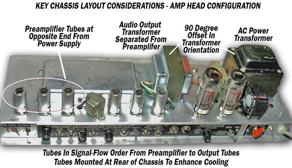

Hello tutti,
Je me suis levé ce matin avec un affreux doute : lors du positionnement du PT et de l'OT, faut-il que ce soit les tôles ou la bobine qui doivent être dans des plans perpendiculaires? En raisonnant, je me disais que comme le champ magnétique est créé perpendiculairement à la direction du fil; il fallait surtout faire attention au plan dans lequel le transfo est bobiné. Mais comme les tôles dirigent le flux dans le plan des tôles elles-mêmes, j'ai un doute...
Quelqu'un pourrait-il me confirmer l'un ou l'autre?

le consensus :
Et dans un forum, il y en a même un qui dit qu'il faut faire attention à l'orientation des plaques (anodes) des tubes de puissance par rapport au PWT !

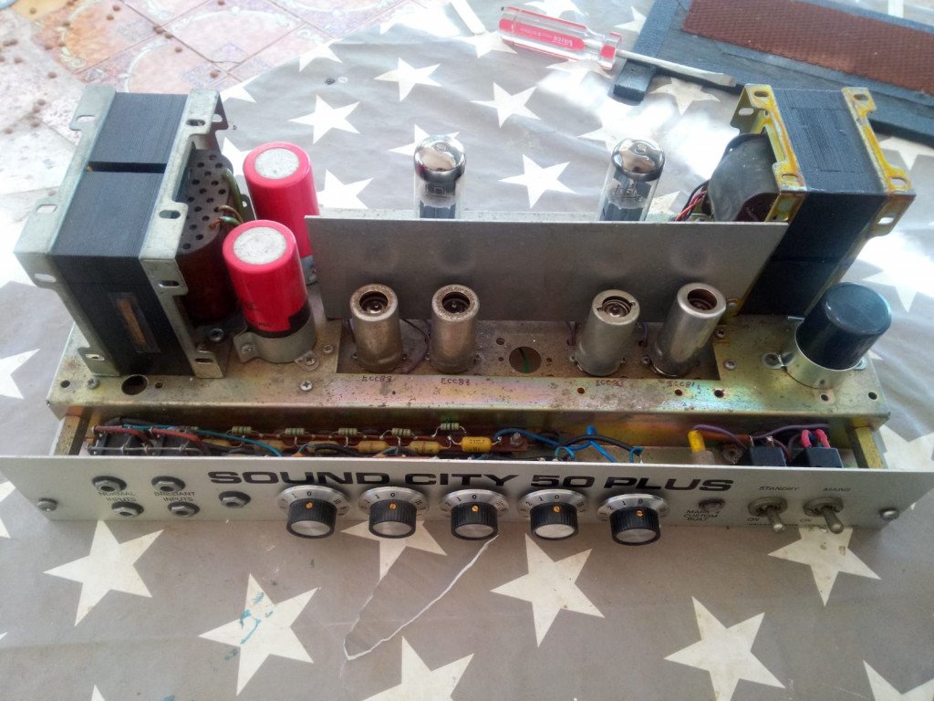

Dans la photo, les deux (bobinage et tôles) sont perpendiculaires entre eux... Faut-il donc que ce soit le cas? Je doute, car pour deux transfos au style de montage identique (vertical ou horizontal), les champs magnétiques dans les bobines seront toujours dans le même plan quoiqu'on fasse me semble-t-il...
Autre réflexion à la vue de la photo : les transfos doivent être tenus éloignés des entrées ou de l'étage de préamp nous est-il dit; or, sur un Sound City 50 plus (cf photo), le transfo de sortie (ou d'alim) est exactement positionné à la hauteur des entrées... Comme quoi! @McColson : J'aimerais bien que ce soit les tôles et non la bobine moi aussi!

Est-ce que le Sound City est parfaitement silencieux ? C'est sûr qu'avec cette disposition, la tête ne penche pas quand tu la tiens par la poignée comme un Bassman
. Une règle importante en tout cas c'est que les tôles du transfo d'alim soient perpendiculaire à la tôle du châssis (Soud City) ou qu'il y ait un espace entre les tôle du transfo et le châssis (écrou supérieur) comme sur les Fender. Il ne faut jamais enlever l'écrou sur le transfo et le plaquer sur le châssis...
