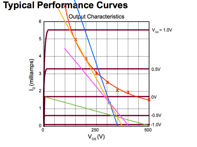

Yep, un gros biais cognitif ("Mon Dieu, du Silicium, je n'y comprends rien") passé, j'ai tenté de tracer des droites de charge (mais les courbes sont petites, pas simple). Avec un OT de 22500Ω classique Fender ... du coup, une autre piste s'ouvre : choisir un reverb tank avec une impédance d'entrée plus importante (là, c'est une 8Axxx, donc 10Ω, mais si je passe en 8Bxxx, je passe à 190Ω d'impédance d'entrée et la droite de charge va bien s'horizontaliser ... sauf que je n'ai pas de 8Bxxx sous la main, évidemment)
Et donc en bleu, c'est un seul LND 150, en orange : 2 x LND150 et (Monsieur Plus !) en mauve : 3 x LND150 ! (en simul, ça ne coûte pas cher). En vert amande, un test que j'ai dû faire avec un reverb tank de plus grand impédance d'entrée, mais je ne me souviens plus bien => à ignorer ;-)

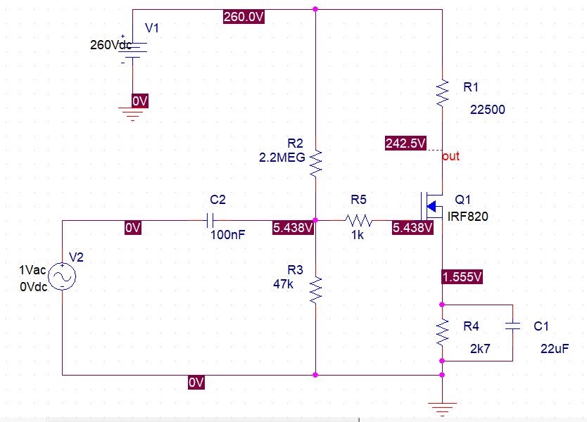

Heuuu, j'ai été un peu vite pour les valeurs du IRF820 :non: ... Après maquette rapide, j'obtiens les résultats suivants :
- pont de bias 2.2M et 47k entre le B+ de 260Vcc et la masse. J'ai 5.1Vcc à la gate.
- dans la source : 2.7k en // 22µF. J'ai 8Vcc à la source, soit environ 3.3 mA.
- transfo de reverb dans le drain Z environ 22k avec tank 8 Z branché. J'ai 255Vcc au drain.
Injection de 1V càc via un 100 nF sur la gate, il ressort 52Vcàc sur le drain et on a un signal de quelques dizaines de mV sur la sortie à vide du tank...
l'IRF tièdi mais on peut toucher au doigt !

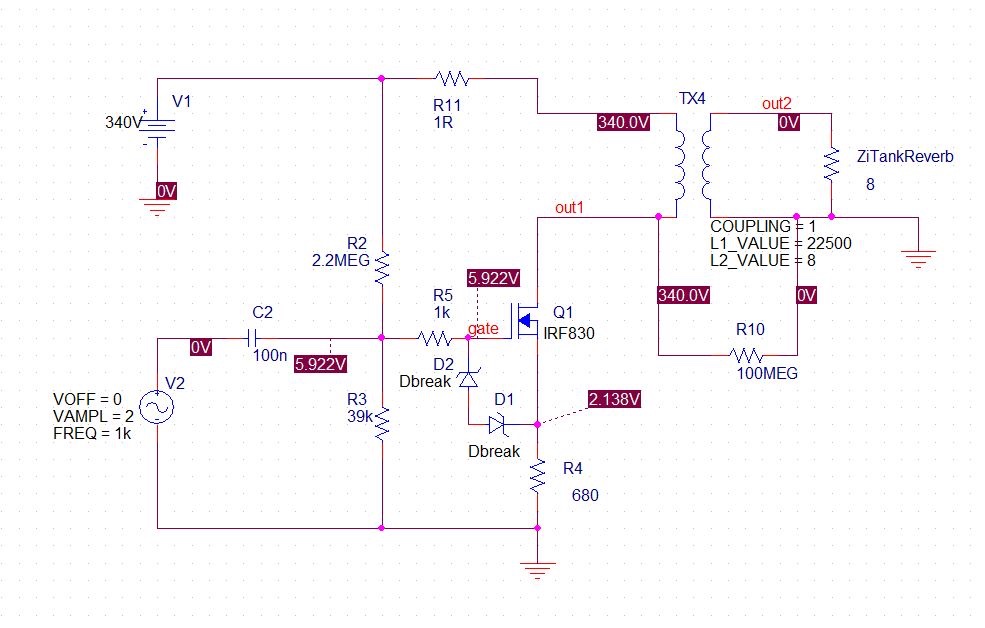

Je pense partir sur un schéma de ce type (en prototypage) :
- le gain est de 30dB (contre un poil moins de 29dB avec la "double" 12AT7 chère à Léo),
- l'IRF830 se bran*le la nouille (quelques mA ...)
- On peut lui injecter un poil plus d'amplitude avant qu'il ne sature (par rapport à la double 12AT7)
Par contre, si on veut travailler un peu le signal en amont (le couple 500p + 1MΩ), j'ai l'impression que ça interagit pas mal (auquel cas, éventuellement je mettrais un LND150 en "Cathode follower" avant ce montage, mais à tester au niveau sonore ...)

Vérifie la courbe de réponse en maquettant et en branchant une "vraie" reverb ! J'ai eu des surprises... Chez moi le signal oscilloscopé sur le drain monte réguliérement de 25V vers 150Hz jusqu'à 220V vers 4 kHz :crazy .... En faisant une "erreur" en bidouillant les composants, je me suis aperçu qu'en branchant la 2.2M au drain plutôt qu'à la HT c'était beaucoup plus régulier et avec un 1 nF en // sur la 2.2M ça faisait redescendre les aigus à partir de 1.5-2 kHz... En fait ça introduit une bonne CR ! Je pense que l'impédance du tank est très très très dépendante de la fréquence, loin de 8Z.... Mais je n'ai pas oscciloscopé directement sur la cinch "IN" du tank...
Re: Spring reverb piloté par MosFET (ou pas ...)
Ouaip, c'est vrai que c'est la limite des simuls (en particulier la courbe d'impédance du reverb tank qui doit être bien zarb ;-) )
Je vais tenter et si ce n'est pas satisfaisant, j'ajouterai un CF LND150 pour isoler le 500p / 1M (en fait, je mettrai une résistance variable en entrée pour adapter au niveau du signal) ; mais c'est marrant (hum !) ces p'tites bêtes qui pètent comme du verre dès qu'on dépasse 1W de dissipation (ou plutôt, je n'ai pas l'habitude)

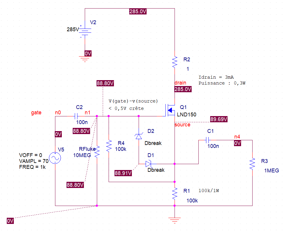

J'ai donc prototypé aujourd'hui le montage présenté ci dessus : ça semble fonctionner ; à confirmer demain avec de vrais tests sonores et des tests un peu limites (bourrin) afin de voir si les transistors tiennent le choc ou s'envoient en l'air (le LND150, ainsi que l'IRF830 sur lequel je n'ai pas mis de radiateur ...)
J'ai passé mon après midi à tenter de comprendre les tensions autour du CF LND150 (ou plutôt Source Follower) : d'après moi, on devrait avoir la même tension sur la gate et sur la source, et je mesurais 160V sur la source et 55V sur le gate, gloups.
J'ai donc incriminé mon montage (vérifié 10 fois qu'il corresponde bien au schéma), puis les capas en amont et en aval (fuyaient-elles ?), le LND150 dont je pensais qu'il avait pris un coup, les diodes Zener tête-bêche ... ben non. Du coup, j'ai fait à l'arrache sur un veroboard un simple montage CF avec un transistor et 2 résistances : idem !
Et puis je me suis souvenu d'une "mésaventure" avec Pote Gui (et j'ai constaté la même chose) sur le PI du 5E3 où une mesure est aberrante, du fait même du multi-mètre : évidemment, pour le prouver, faudrait mesurer, mais on n'y arrive pas ; j'ai donc mesuré avec un autre multimètre : mesure aberrante mais différente et enfin à l'oscilloscope : mesure aberrante, mais encore différente des 2 premières. De quoi bien perdre son après midi ;-)
En gros voilà le phénomène :
1/ Simulation et tensions de bias :
2/ Ajout d'une résistance de 10MΩ (!) pour simuler (imparfaitement) le Fluke :
Qui disait que quand on mesure un phénomène on le perturbe, déjà ?
:mrgreen:
