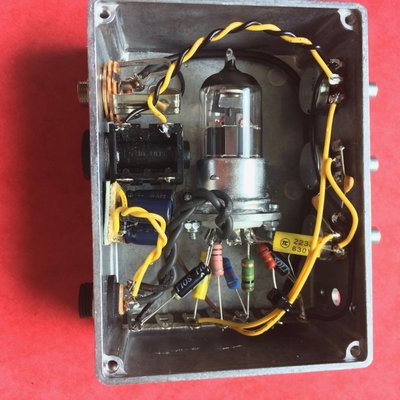

C'est rentré au chausse pied en
true point-to-point
![IMG_5495.jpeg (173.31 Kio) Vu 4685 fois intérieur](./download/file.php?id=2617&t=1&sid=c082c7cbb4807bb0163347b31c0ce363)
- intérieur
