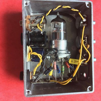

C'est rentré au chausse pied en
true point-to-point
![IMG_5495.jpeg (173.31 Kio) Vu 4693 fois intérieur](./download/file.php?id=2617&t=1)
- intérieur
