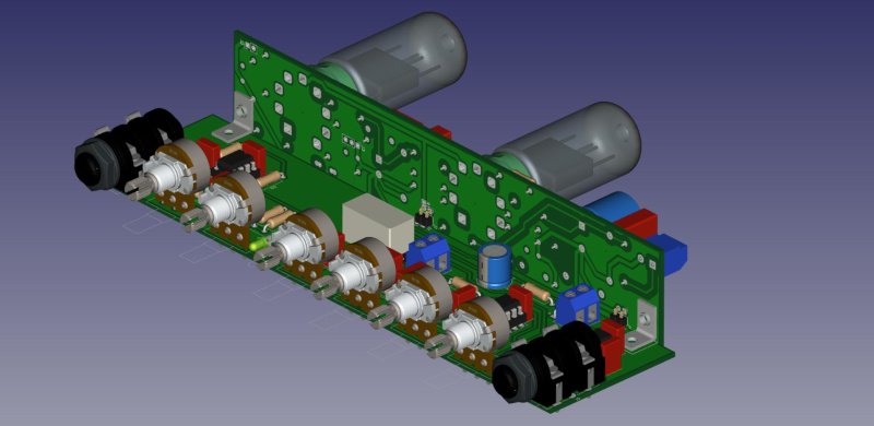

Bon, j'ai finalisé une 1ère version du schéma complet, qui se trouve d'ailleurs être en 2 parties, puisqu'il y aura 2 PCBs :
  • un PCB pour le canal lead, avec les tubes et toute la partie HT
  • le circuit principal, avec les jacks d'entrée/sortie et les potars, et bien sur toute la partie "basse tension"
À noter que j'ai déjà routé le PCB lead, pour les curieux tout est dans le repo du projet ;)
(les lignes qui dépassent de chaque côté représentent l'épaisseur du PCB principal, puisque l'ensemble sera monté à angle droit, la hauteur dispo dans le boitier n'étant que de 40mm)
PS: Ça faisait longtemps que j'avais pas fait un projet "from scratch" avec KiCAD (je partais toujours d'un design précédent), bah ils ont bien bossé les types, y'a pas mal de petits détails qui ont été améliorés avec la v5 :clap:

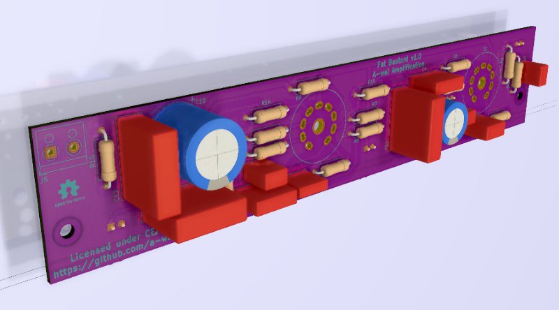

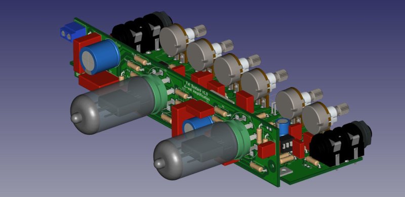

Hop, j'ai continué à faire mumuse avec KiCAD + FreeCAD :mrgreen:
Ça commence à avoir une bonne tête, je vais laisser décanter quelques jours et y revenir à tête reposée, ensuite ça partira en fabrication :)

A-wai sur ta 1ere photo, tu n'aurais pas ton équerre qui toucherait une pastille ?
https://scontent-cdg2-1.xx.fbcdn.net/v/ ... e=5CEC8E65
Ils sont superbes tes potars alpha en 3D !!!
