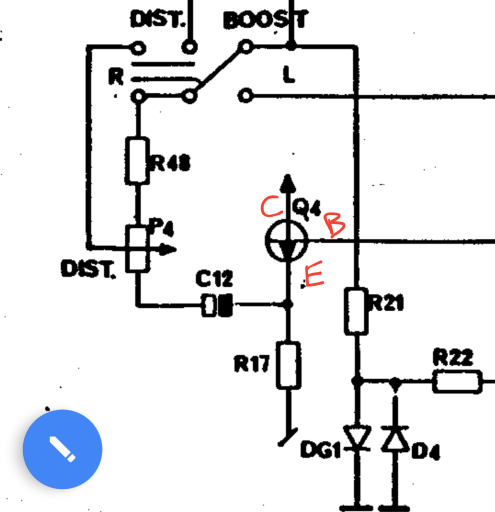

Je ne comprends déjà pas comment sont représentés leur BJT, donc pour comprendre ce qui se passe autour de Q4... C'est un npn, un pnp? Où sont base, émetteur et collecteur???
Messages : 8030
Re: Switching BF245A
C'est vrai que c'est déconcertant, avec le schéma et le typon et la datasheet du composant, j'ai réussi à déterminé que c'était ça :
Q4
Q4
Tout ce que j'en comprends, c'est que Q4 est monté en source de courant vis-à-vis de R17, de façon à avoir une tension Ve stable. Mais pour quelle raison et quel résultat sur le plan sonique, je l'ignore... À part polariser C12, je ne vois pas.
