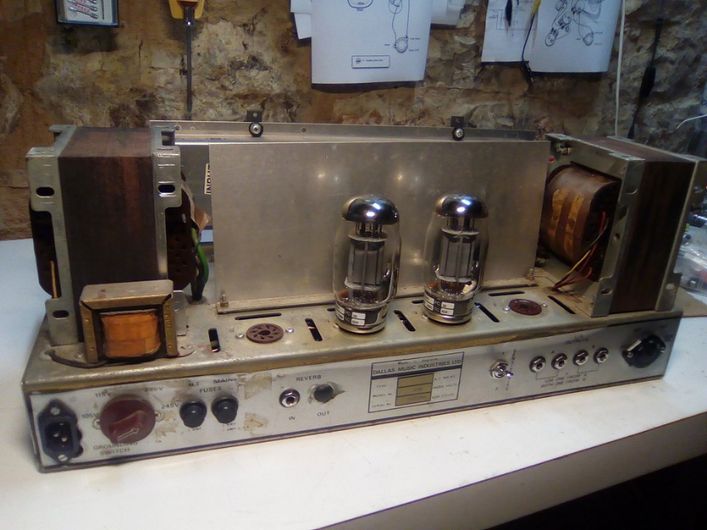

on m'a confié un Sound City SC200 à reviser, et je galère un peu.
La bête est équipée de 4 KT88 et de transfos (partridge?) enormes, et le son n'est pas franchement ce qu'on pourrait en attendre.
Je n'ai pas trouvé le schéma, c'est plus rigolo me direz vous, faute de mieux, j'ai celui du lb200, qui à l'air assez proche, ici: http://soundcitysite.com/schems.shtml
j'ai réglé le bias comme indiqué sur le schéma, et mesuré les courant au cathodes après avoir installé les resistances reglementaire de 1 ohm, 3 kt88 mesurées a environ 40mA, la dernière à 100mA.
Pour mes tests, n'ayant pas de quartet de kt88 sous la main, je le fait tourner avec les 2 les mieux équilibrées, avec un hp 8R sur la sortie 4R.
Je trouve qu'il sature très vite, pensez vous que le schéma favorise ceci?
Il buzze aussi pas mal...
Les condos de filtrage ont été changés, un redressement du chauffage du préampli avait été installé, je l'ai enlevé sans constater la moindre dégradation, ni amélioration...
Au plaisir de vous lire

ça venait bien des 2 R de 1M coupées en G et K du CF précédant le PI... Merci à tous pour les indications
