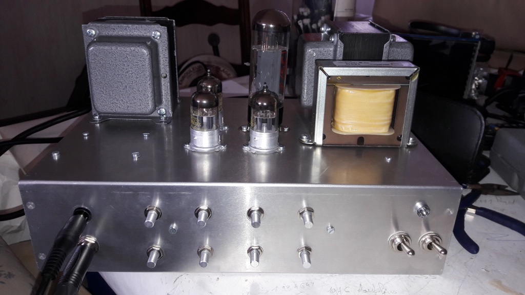

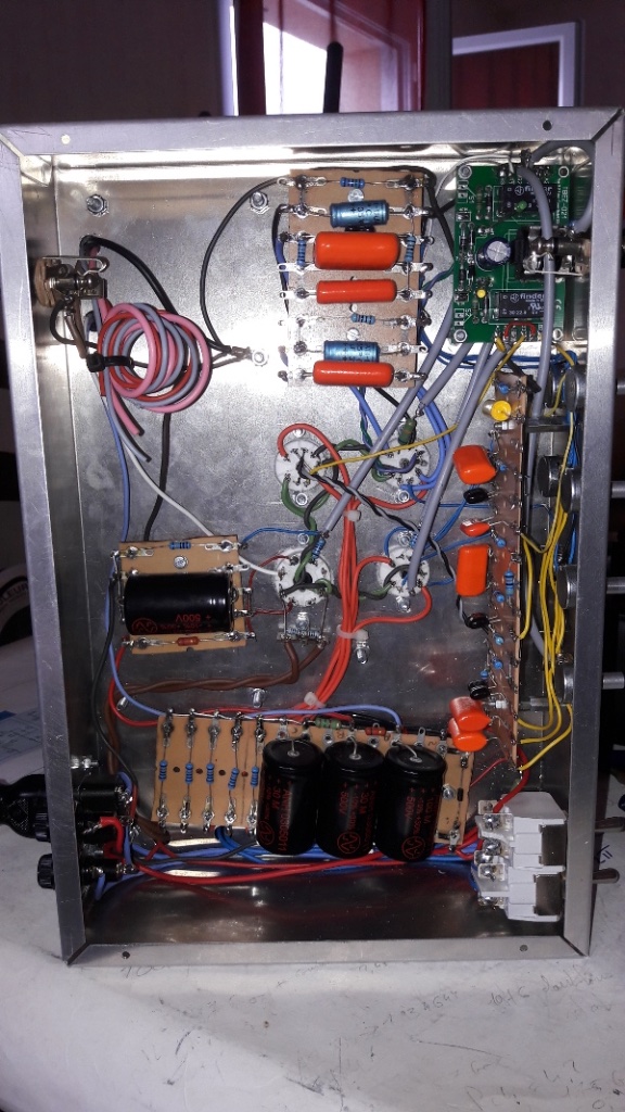

Sinon, j'ai corrigé l'ensemble de mes erreurs et le son sort enfin. Il est plutôt pas mal, correspond à mes attentes. Par contre, lorsque je monte le volume du CLEAN (LEAD au mini), j'ai comme une modulation, grave, qui sort du baffle, et lorsque que je fais l'inverse (CLEAN son au mini et LEAD à fond), j'ai un fort sifflement, comme un Larsen mais en pire...
Je penserais à une saturation de l'ampli de puissance ? Je dirais que mes pré-ampli sont trop puissant pour l'ampli de puissance ? qu'en pensez-vous ?
Sinon, quelques photos du montage (je n'en suis pas très fière... mais j'ai pas trop de souffle) :
Bye,
Freddy.
Re: SE EL34, 2 canaux.
Modulation grave : peut-êre (comme je le signalais plus haut) un manque de cellules RC au niveau de l'alim (tu alimentes beaucoup d'étages à partir du C+)
Larsen : c'est probablement des oscillations, c'est ch* : un poil trop de gain ici ou là, tenter de déplacer légèrement les fils avec une baguette en bois quand l'oscillation se produit pour voir si ça module l'oscillation et voir s'il y a une position de fil où cette oscillation disparaît ...
Bon courage pour la suite !
