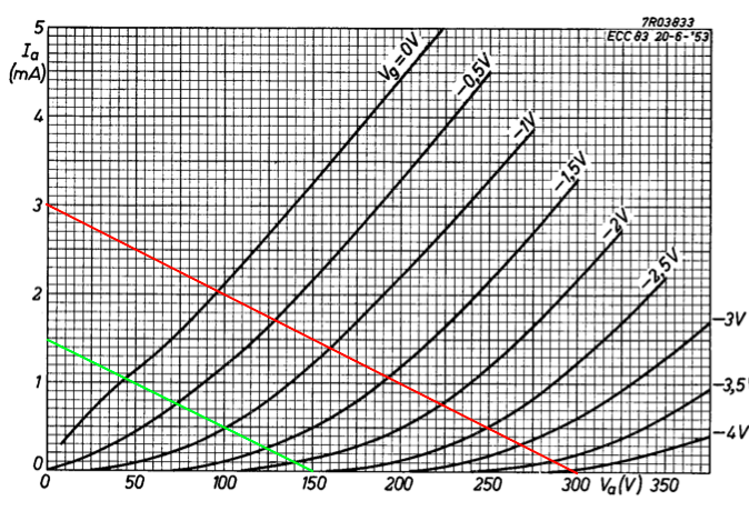

OK, vu. Cette tension n'a pas un impact direct sur le gain ou autre paramètre de l'étage.
Il faut qu'elle soit suffisamment élevée pour garantir que le signal va sortir de l'étage en restant "intègre" et clean, sans raboter la sinusoïde quoi (sauf choix spécial de conception). Du coup, pour un préamp, elle est souvent aux alentours de 300V, par exemple ; cela dit, elle pourrait être à 250V pour une première triode sans que ça ne change grand chose au gain, à la polarisation de la triode etc. Si on est puriste, on va voir que l'étage est plus ou moins linéaire selon cette tension en traçant la droite de charge sur les courbes (ex. si la tension devient vraiment basse, on arrive dans le bas des courbes Ia en fonction de Ua et à cet endroit là, c'est pas trop linéaire). Je suppose qu'en HiFi par exemple, on fait vachement plus gaffe ...
Pour illustrer : pour une résistance d'anode à 100kΩ, la droite de charge correspondant à une tension d'alim de 300V, si on polarise avec une Vg à -1V en rouge se situe plus dans une zone linéaire que la droite verte (tension de 150V, hypothèse de polarisation Vg = -1V) ; par ailleurs, si on opte pour la droite verte, on sera en limite de saturation beaucoup plus vite (excursion du signal qui suit la droite verte)

bilbo_moria a écrit : Si on est puriste, on va voir que l'étage est plus ou moins linéaire selon cette tension en traçant la droite de charge sur les courbes (ex. si la tension devient vraiment basse, on arrive dans le bas des courbes Ia en fonction de Ua et à cet endroit là, c'est pas trop linéaire). Je suppose qu'en HiFi par exemple, on fait vachement plus gaffe ...
Pas pour les mêmes raisons 8) Vous pouvez utiliser un site comme le simulateur trioda pour chercher un bon compromis gain et THD en H2 (agréable) en minimisant la H3 (toxique) (c'est un peu comme l'éthanol et le méthanol cette histoire). En hifi on cherche cela aussi simplement parce qu'on est très souvent en push-pull et qu'il compense la H2. Comme la H3 est liée aux différences de débit du tube sur sa course, on privilégie des charges élevées sur le driver.
