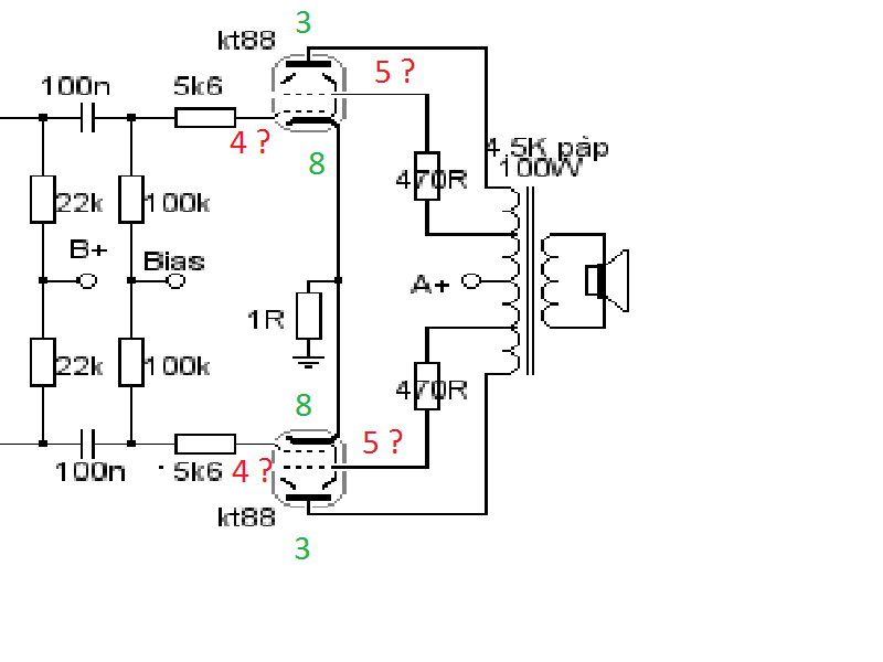

j'ai un doute sur le câblage d'une kt88,plus particulièrement sur les pattes 4 et 5 par rapport à mon schéma.

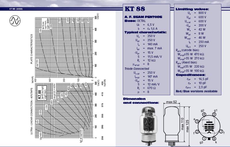

voici le datasheet d'une kt88 et voici ce que j'ai fait par rapport à mon schéma un avis ?

Gaffe !
La grille1 (celle où arrive la résistance de 5k6), c’est la pin 5
La grille2 (encore appelée screen grid, grille écran), là où arrive la résistance de 470R, c’est la pin 4
Enfin, sache que la représentation sur les datasheet, c’est lampe (ou socle de lampe) vue de dessous (vue côté soudure, quoi, ce qui est bien pratique) (en même temps, cela revêt une certaine logique

bon bah..... j'ai fait une connerie
j'ai envoyé la sauce (pas trop longtemps)et je n'avais pas de son.
Donc je n'ai pas insisté
un risque pour les lampes ?
merci
merci
Re: un doute sur le brochage des grilles d'une kt88
Tu viens d'envoyer quelques centaines de volt sur la grille de commande... Il n'est pas impossible que ton tube est morflé. De toute façon, tu t'en rendras rapidement compte une fois le câblage revu et corrigé!un risque pour les lampes ?
