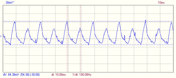

Re: Lampemètre, Tube-Tester...
Bonsoir
Je crois avoir trouvé un lièvre sous forme d'ondulation résiduelle sur le pont diviseur
de Vg1 avec le scope
voir ci dessous Pour en discuter
Mais il me semble que ces 84 mv ramené à la résolution de l'ADC donne environ 2 volts de décalage, tiens tiens
et comme c'est du 100 Hz on a une période de 10 ms , avec une conversion ADC qui prend 25 µs en moyenne
forcément on mesure Vg1 sur différent endroit de la montage
To be continued tomorrow morning after the swimming pool

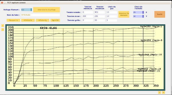

Bonjour à tous
Après une légère modification du code source afin d'éteindre le chauffage avant chaque mesure et rallumage
après puis traitement des données , j'obtiens quelque chose de mieux , et encore j'ai toujours pas moyenné les
mesures là
J'ai intégrer un affichage de la polar négative sur la ligne correspondante pour Ia et Ie
Ca donne ceci
To be continued
Bonne après midi à tous

Bonjour à tous
mesures là
Ca donne ceci
To be continued

Cette courbe est déjà nettement mieux !
Au risque de me répéter, il est absolument impératif qu'AUCUN des convertisseurs DC/DC ne soit actif pendant la phase de sampling de l'ADC !

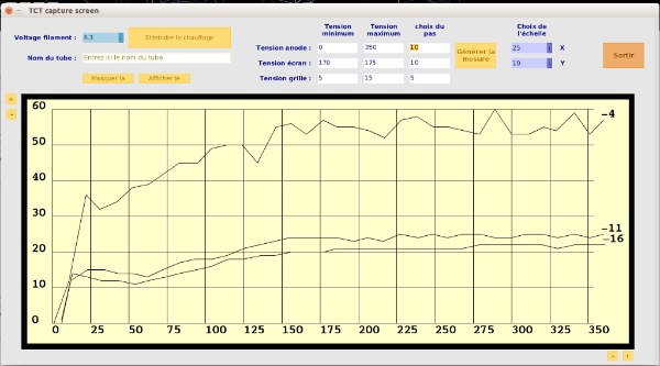

Bonsoir à tous
J'ai progressé sur mon IHM et implémenté quelques "tips" de plus comme l'affichage de la tension de G2 et de G1 sur la ligne
correspondante
ça donne ceci Les courants d'anode semble cohérent avec le datasheet , faudra que je fasse l'essai d'une R pure pour
calibrer précisément, ça viendra
j'ai implémenter le courant Ig mais là c'est pas encore maîtrisé correctement , j'active le gain du LT1990 (x1-x10)
et le LT renvoi le différentiel aux bornes de la 100 ohm , ça me renvoi une valeur sur 10 bit (0-1024) qui
représente des puièmme de ma , le coef en fonction de la 100 ohm et de la résolution donne 0,05078125 ma par point
les quelques essai sur cette partie me donne des valeur de l'ordre de 1.5 ma pour une tension grille1 de 0 volt
mais c'est une ligne droite pas de décroissance style "Ie" pour Va très petit
J'attends ma carte Mega2560 qui va arrivé d'ici 3 à 4 semaine pour voir si cette carte me permettra d'améliorer
certain point comme la résolution des PWM
Bonne soirée
correspondante
