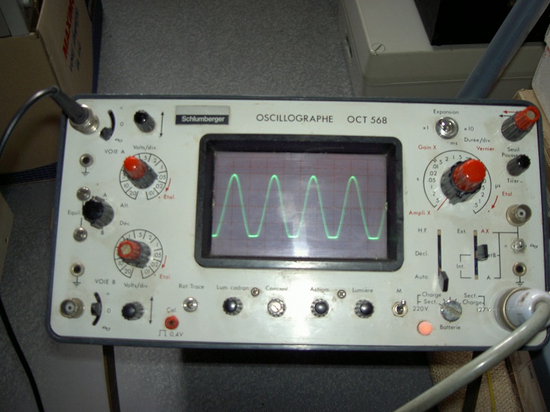

j ai mis une vidéo de l ampli en test sur la dernière partie ou y as les schémas finaliser , ca permet de faire une petite idée des perfs a comparer de celui que j avais pris pour le show G5 :wink:
l amplis est finis , il marche très bien a mon gout , il donne de bonne perf sur mes enceintes Bass Reflex a gain +/- élevé ( 90 Db )
en mode Triode .
plus le plan
env. 5.5 W sous 1 Khz a 8 Ohms , le son est très clean :mrgreen:
