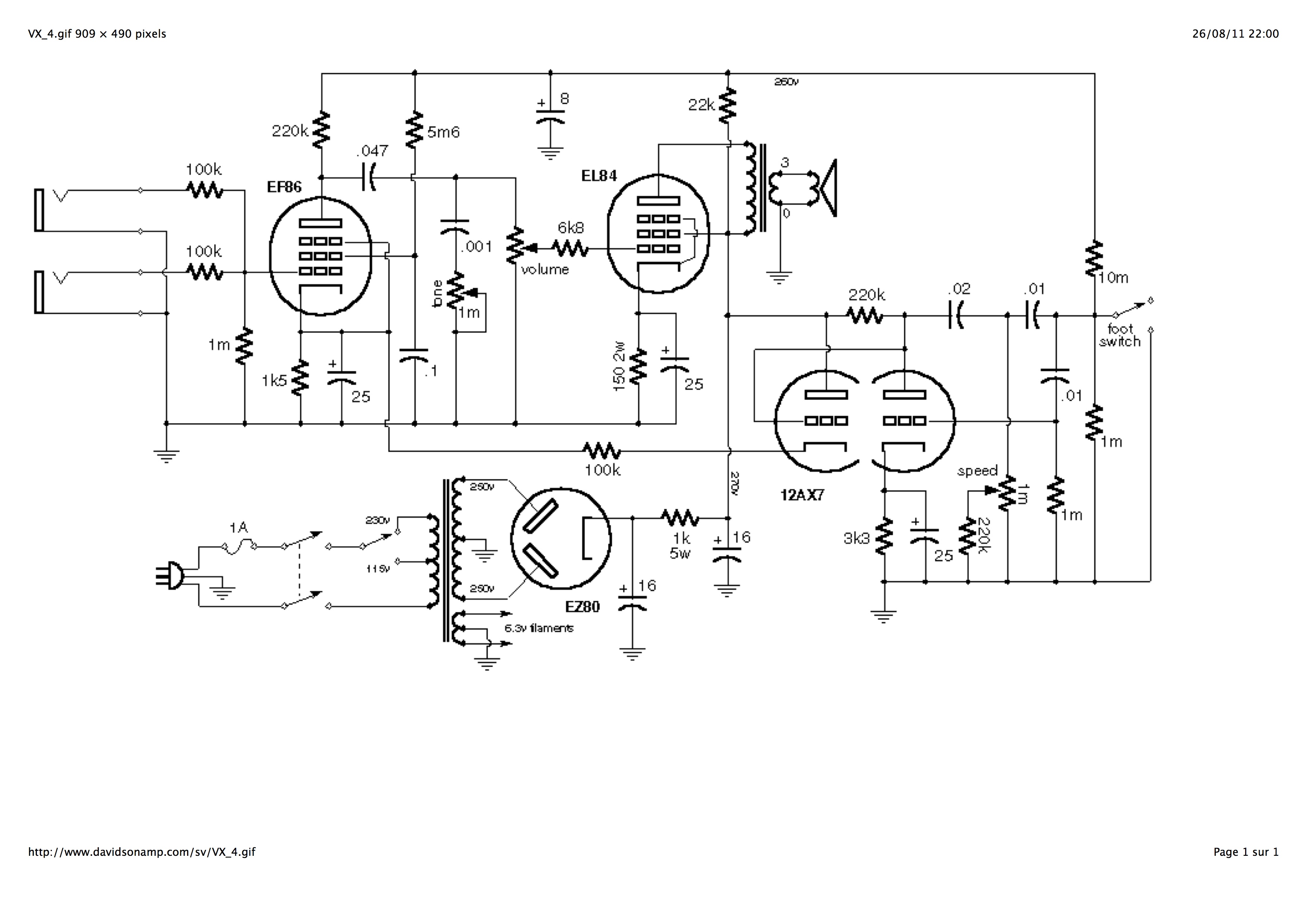

Je travaille actuellement sur le circuit du Vox AC4. Le tonestack est simplissime : un condo en série avec un potentiomètre câblé en résistance variable qui dirige plus ou moins le signal à la masse. Est-ce que mettre la capa entre le signal et le potentiomètre est équivalent à le mettre entre le potentiomètre et la masse ? Pour moi, c'est la même chose, le tout constituant un circuit RC allant à la masse et je crois pas qu'il n'y ait la moindre différence. Mais je préfère être sûr. Le tout me permettrait simplement de rendre le circuit plus compact, puisque si l'équivalence est avérée, je peux mettre ma capa directement sur entre la carcasse du potentiomètre (ma masse) et les pin 2 & 3.

Oui, mais là, dans le schéma de l’AC4, C en série avec le potard en résistance variable sont placés après la capa de couplage, donc pas de continu à craindre. Perso, je tenterai bien « à l’envers » par rapport au schéma, je ne pense pas que ça change grand chose ...
En fait, ce que tu proposes ressemble à la fonction « tone » d’une guitare : résistance variable -> capa -> masse, qui précède le potard de volume puis le jack. Dans le cas de l’AC4, cela précède le potard de volume puis la EL84
(bon, ou alors, il y a un truc que je ne vois pas. Au pire, si le comportement est super bizarre, tu peux revenir au schéma original)

Effectivement, le tonestack est après la capa de découplage, donc, aucun risque d'y voir du continu. La question du fonctionnement du filtre selon que la capa du tonestack est côté masse ou côté signal demeure. Je vais peut-être tester mon option, et si ça ne convient pas, je reviendrais au design de base.

Bonsoir,
Aurais tu un schéma à tout hasard? Comme ça tu me dis quel composant tu veux inverser et je te dis si ça change quelque chose ou pas![Wink ;)](./images/smilies/icon_wink.gif)
Dans tous les cas, si tu prends le signal au bornes du composant relié à la masse. Si tu mets R puis C (C étant donc relié à la masse), c'est un passe bas.
Si tu mets C puis R (R étant donc relié à la masse), c'est un passe haut.
La fréquence de coupure du filtre sera la même mais son effet sera l'inverse.

Re: L'ordre dans un circuit série : RC = CR ?
En relisant mon post, effectivement, je n’ai pas été super clair.Jean-Baptiste a écrit :Bonsoir et merci pour vos réponses,
Donc, à mon avis, tu peux inverser R et C sans prob.
Pour Myn Domos, le schéma :
@Bilbo: merci pour le schéma!
Donc, Jean-Baptiste, si tu parles de la capas de 0.001µ mise en série avec le potentiomètre de 1M "Tone", alors tu peux les inverser en effet. Ca ne changera rien niveau réponse fréquentielle.
Si tes deux composantes sont entre le signal et la masse, ton signal est une tension mesurée aux bornes du potard additionné au condensateur, et ça revient à ce que a-wai a dit : l'ordre n'aura pas d'importance vu la commutativité.
Si par contre ton signal est entre le potard et le condensateur, là l'ordre est important parce que le signal est une tension qui sera mesurée soit sur les bornes du condensateur seulement, soit sur celle du potard seulement, selon le cas, et ne sera pas la même. Tu auras soit un filtre passe-haut, soit un passe-bas.
D'accord, merci pour les précisions, je peux donc envisager mon montage sans prévoir de soucis. Je gagnerai un peu en compacité du montage, pouvant monter la capa du tonestack directement sur le potard. Merci à tout.
Non, si les 2 sont en série sans que le signal soit prélevé au milieu (comme dans le cas présent), c'est strictement équivalent
