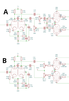

La conclusion s'impose d'elle-même : le PPIMV que j'ai utilisé pendant des années sur des amplis fixed bias est une sombre daube, qui creuse les mediums au fur et à mesure qu'on diminue le master ! :oops:
En l'occurrence j'ai utilisé le montage A (celui du haut), parce que recommandé par du beau monde (incluant Kevin O'Connor, l'auteur des bouquins "The Ultimate Tone") et qu'il parait techniquement plus "juste" et sans risque en cas de potar foireux... Sauf qu'en fait, le seul montage transparent est le montage B, aussi appelé "Lar/Mar" (il manque d'ailleurs les R de 2M2 sur le schéma ci-dessus, qui ne sont pas à négliger)

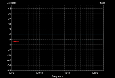

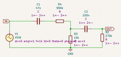

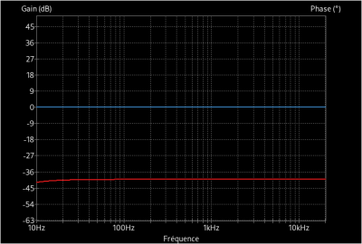

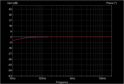

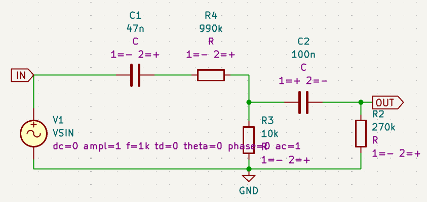

En attendant me suis aussi attaché à simuler le circuit (de façon assez simpliste) pour différentes positions du potar :
Voici les résultats avec le master à 100%, 50% et 1% :
En bref, rien d'inattendu, des basses atténuées sous les 80 Hz et une "courbe" désespérément plate au-dessus...

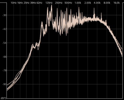

J'ai pris le spectre de tes 6 échantillons : ils sont à peu près identiques et ne montrent pas de "creux" dans les mediums . En revanche les aigus sont carrément tronqués : on amorce la descente à 4 kHz et à 8 kHz on a perdu 37 dB !

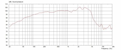

Pour les aigus c'est normal, ça correspond à peu près à la courbe de réponse du V30 :
Sinon je suis d'accord, rien n'indique une variation dans le spectre entre les extraits (à part quelques menues différences aux 2 extrêmes, mais qui sont gommées par la simu HP). Pour info, voici l'analyse spectrale des samples bruts, donc sans la simu HP :
