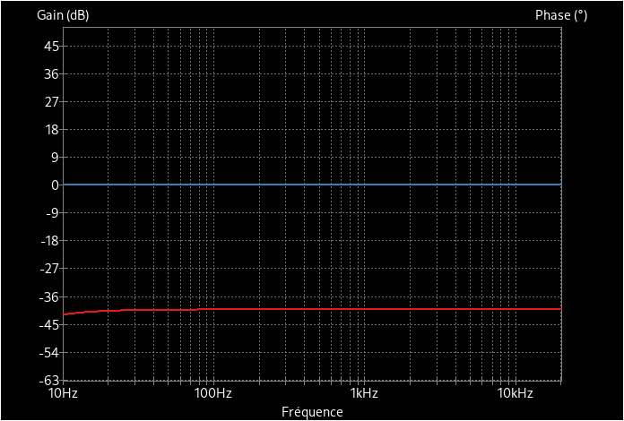

En attendant me suis aussi attaché à simuler le circuit (de façon assez simpliste) pour différentes positions du potar :
Voici les résultats avec le master à 100%, 50% et 1% :
En bref, rien d'inattendu, des basses atténuées sous les 80 Hz et une "courbe" désespérément plate au-dessus...

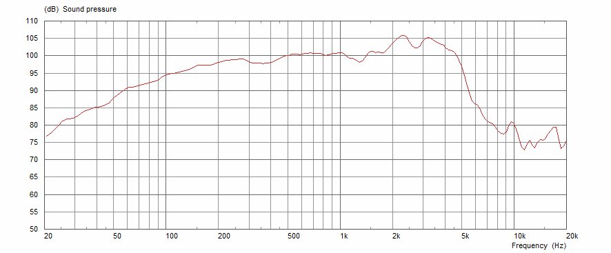

J'ai pris le spectre de tes 6 échantillons : ils sont à peu près identiques et ne montrent pas de "creux" dans les mediums . En revanche les aigus sont carrément tronqués : on amorce la descente à 4 kHz et à 8 kHz on a perdu 37 dB !
Messages : 2731
Re: Un PPIMV mediumovore, c'est possible ?
Pour les aigus c'est normal, ça correspond à peu près à la courbe de réponse du V30 :
Sinon je suis d'accord, rien n'indique une variation dans le spectre entre les extraits (à part quelques menues différences aux 2 extrêmes, mais qui sont gommées par la simu HP). Pour info, voici l'analyse spectrale des samples bruts, donc sans la simu HP :
