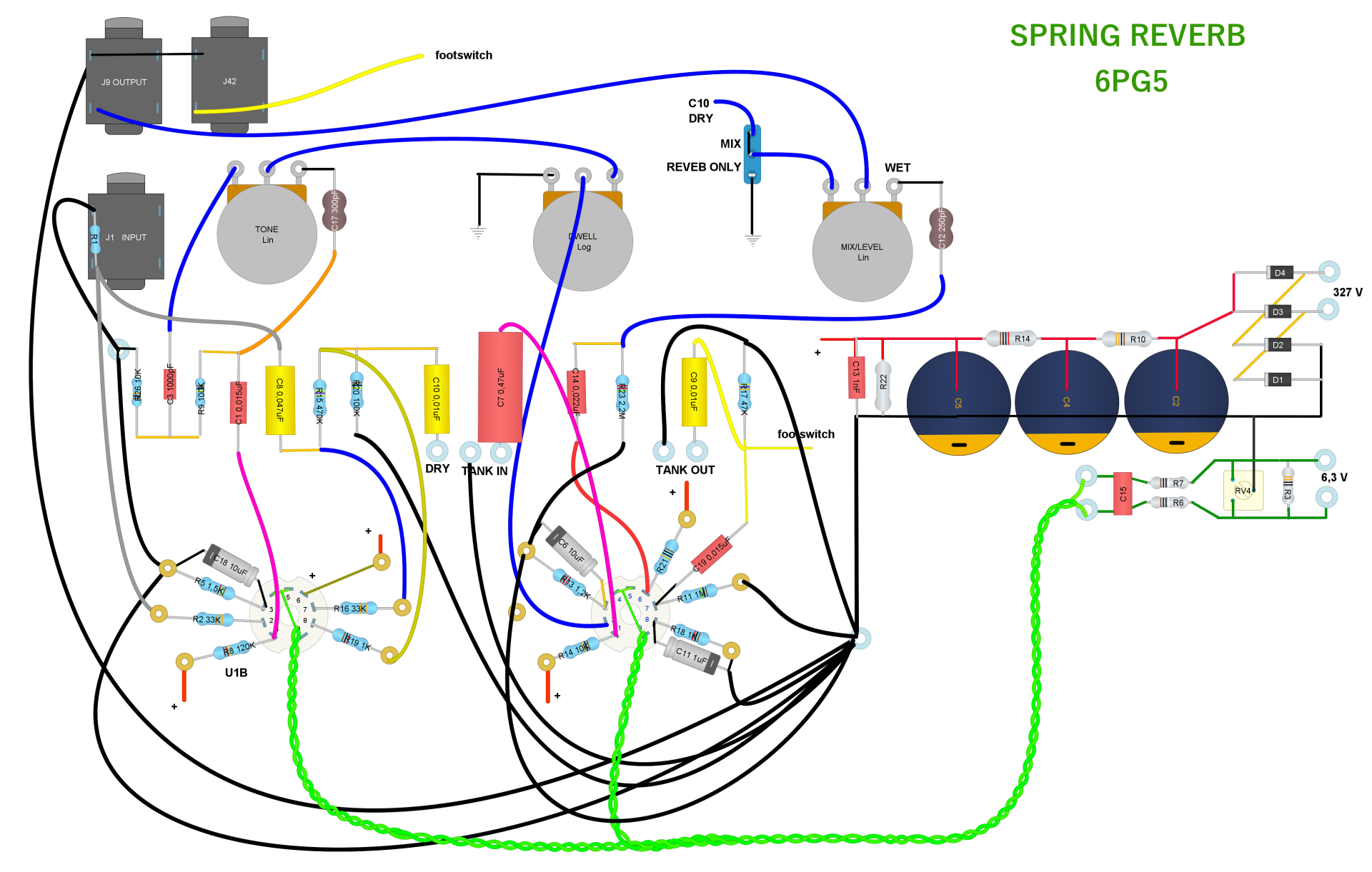

Ah merci Rimlock, bonne idée. Je suis aussi en train de refaire un layout spécial "vintage" sur turret-board ou eyelet board et ta tbez-080 de chez TT avec son pas de 10 mm permet de conserver les capas Wima MKP10 plutôt destinées à des PCB. Sur une plaque à cosses c'était compliqué , pour avoir la même qualité il aurait fallu les remplacer par de l'Orange Drop , d'où un surcoût . Idem pour les électrolytiques de l'alim , les axiaux sont nettement plus chers que les radiaux !

par contre tu ne peux sans doute pas mettre les pattes de deux condos adjacents dans le même trou en Wima ! Les Mallory 150 sont excellents en clone Fender... Mais ça rajoute 1€ par condo ! Les MKT1813 sont un peu moins chers... Sinon leurs polyester de base à 0.50 sont très bien aussi !

Rimlock a écrit : 06 nov. 2025, 18:40 par contre tu ne peux sans doute pas mettre les pattes de deux condos adjacents dans le même trou en Wima ! Les Mallory 150 sont excellents en clone Fender... Mais ça rajoute 1€ par condo ! Les MKT1813 sont un peu moins chers... Sinon leurs polyester de base à 0.50 sont très bien aussi !
https://www.tubetown.net/ttstore/en/com ... apacitors/
Je pense qu'il y a la place quand même si on prend l'option des tourelles ci-dessus. Voilà ce que ça donnerait :

La plaque de chez TT est trop large pour le châssis . Je pense qu'il faudrait la couper pour mettre le circuit d'une part et l'alim de l'autre.

Désolé de jouer encore à l'inspecteur des travaux finis :oops::
les masses sur le potar de Dwell et le switch ne devraient pas aller vers le point étoile ?
jptrol a écrit :La plaque de chez TT est trop large pour le châssis . Je pense qu'il faudrait la couper pour mettre le circuit d'une part et l'alim de l'autre.
D'autant que ce layout n'intègre pas la partie Groud-Lift qui va prendre un peu de place (5 composants et le switch), à placer peut-être sur un petit bout de circuit à part ?

dilet a écrit : 06 nov. 2025, 22:45
Absolument mais on peut glisser les fils discrètement sous l'eyelet-board ! Je ne voulais pas surcharger le dessin.
Oui dans ce cas , je pense qu'il vaudrait mieux faire comme sur la Surfmate , le switch étant sur la face arrière du châssis :

Pourquoi des composants surdimensionnés pour le ground lift ? Avec des 1N400x et des R 1W (et pourquoi deux ? ) on pourrait tout souder au cul du switch avec une liaison courte au châssis... Ou c'est pour résister au coup de foudre de Toulouse ? :crazy
Messages : 1468
Re: Réverb autonome 6PG5 en version 3 : une réussite !
Rimlock a écrit : 07 nov. 2025, 14:40 Pourquoi des composants surdimensionnés pour le ground lift ? Avec des 1N400x et des R 1W (et pourquoi deux ? ) on pourrait tout souder au cul du switch avec une liaison courte au châssis... Ou c'est pour résister au coup de foudre de Toulouse ? :crazy
Apparemment les composants doivent pouvoir résister à de forts courants ?! La Fender RI utilise même des Fp resistors qui sont censés faire fusible avant de s'enflammer . :twisted: :crazy
Sur mon exemplaire j'ai tout soudé sur le switch comme tu dis avec des 1/4 W .
