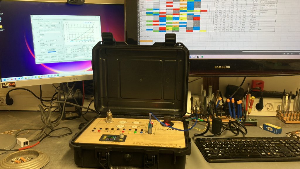

Bon, bah ca y est j'ai terminé la mise en boite du mien.
Voici quelques vues...
Le boitier vient d'ali express (30€). Une découpe laser a été utlsiée pour faire la face avant (découpe + gravure). Conception sous Sketchup en 3D.
Alimentation interne ou externe pour la tesion de filament commutable par switch en face avant. 3 sockets pré cablés pour EXX8x, EL84 et EL34/6L6, etc.. + 2 sockets 8/9 pins cablables avec le jeu de mini cordons 2mm qui vont bien. Fuse 2.5A sur le filamenet en facade, et 1A dans la prise CEI (secteur). Voyants power et haute tension reportées en face avant. Carte utracer modifiée pour passer de 200ma max à 600ma. Intégration d'un convertisseur RS232 > Usb, car dans la famille SASFEPU, le RS232 ca se pose là.
A votre dispo pour toute info ou plans...

Superbe !
Je m'en vais aussi modifier mon uTracer pour monter à 600mA ! A moi les courbes à Vg=0V
Je te pique l'image pour instagram et FB !

Wow, superbe boulot, ewidance !
Re: µTracer V3
Une magnifique machine ! De quoi y voir clair pour de bon
Re: µTracer V3
Très belle mise en boite !
La face avant en bois avec découpe et gravure laser, c'est une bonne idée; je suppose que les lampes ne chauffent pas trop leur environnement le temps du test.
