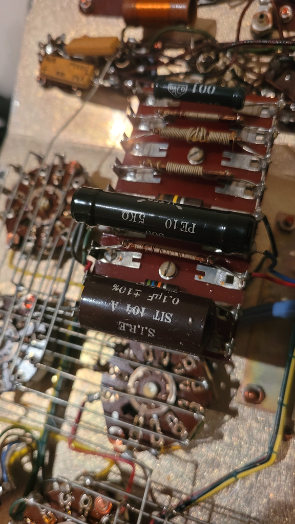

J'ouvre :
Il y a une quinzaine de résistances et quelques condos film, certaines bobinées avec du fil résistif, il faudrait les dessouder et les tester une par une, mais avant de faire une connerie j'ai regardé les schémas, et ce 310B ne ressemble pas toujours à ce qu'on trouve en ligne, certaines résistances n'ont pas la même valeur, pourtant tout à l'air d'origine.
J'ai nettoyé tous les roto-contacteurs avec de la bombe contact. Rien n'a changé.
Le cadran fonctionne bien, l'aiguille bouge sans soucis, aucun frottement.
J'ai envoyé un message à Antoine bourgougnon qui maitrise les vieilleries comme ça. Si vous avez des conseils ou des personnes qualifiées pour le recalibrer et lui refaire une beauté, ça m'intéresse, j'ai guère le temps en ce moment. Mais si il faut je m'y collerais...

Très chouette ce Metrix ! Bel exemple de câblage "en l'air" (pour partie).
S'il n'y a rien de bizarre visuellement au niveau des résistances et condensateurs, il reste le transformateur...

McColson a écrit :Il y a une quinzaine de résistances et quelques condos film, certaines bobinées avec du fil résistif, il faudrait les dessouder et les tester une par une...
Pour la plupart, pas la peine de les dessouder: on peut isoler une patte en jouant sur la position des sélecteurs.
Si le transfo est OK, je verrais quand même bien un problème sur un commutateur...

Bon alors j'ai bossé dessus ce soir (nuit), toutes les résistances carbones était hors spec (et certaines de très très loin !!!). J'ai changé les 4, et nettoyé tous les commutateurs avec attention. Toute les autres sont dans les clous.
Toutes les tensions en sortie du transfo et sur les roto-contacteurs et supports sont ok.

Et encore, je trouve le montage très propre et aéré ! On fait bien pire dans le genre...
McColson a écrit :C'est une résistance bobinée avec du fil résistif, les autres sur le même principe sont encore bonnes, donc y'a pas de raison, mais je vais vérifier avec le galva en série si on a bien nos 50 ohms.
Elle est "d'origine" (je suppose que le Metrix a été acheté d'occasion) ?
On peut "ajuster" ces résistances (à la baisse) en enlevant du fil ce qui pourrait expliquer une valeur plus basse que prévu.
