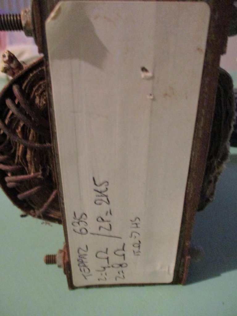

Et puis, en faisant du ménage, je suis tombé sur un vieil OT de Teppaz 635 qui devrait faire l'affaire, bien que fort décrépi, il fonctionne parfaitement à l'oscillo.
Je vais testé avec cet oscillo, dès que j'ai un peu de temps. :banana: :banane:
