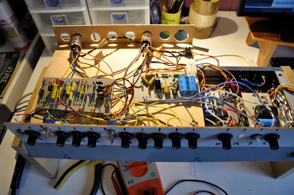

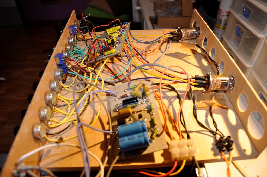

Les photos du préamp :
Modifié en dernier par Zazman le 29 févr. 2024, 10:01, modifié 1 fois.
