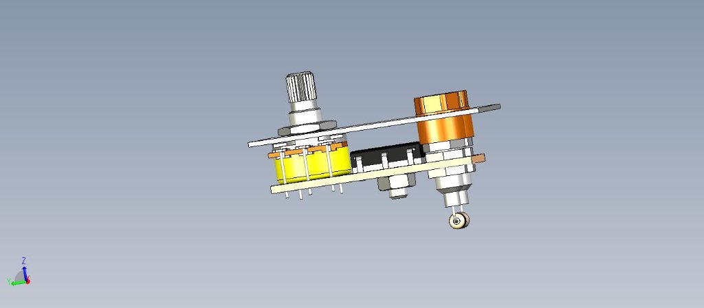

Vu que l'image a disparu des précédents posts et qu'il faut un logiciel spécifique pour voir l'archive voici ci joint des screenshot du fichier 3d de l'archive et le typon.
bias_syst_typon.pdf
(25.34 Kio) Téléchargé 322 fois
Re: Le Bias Réglable
Super merci bcp pour le coup de main, on ne voit pas tout donc c'est cool merci !

ha... mince je pensais bien faire. je peux ajouter d'autres prises de vue si tu le juge nécessaire.
