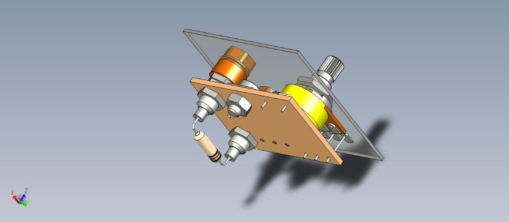

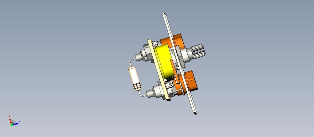

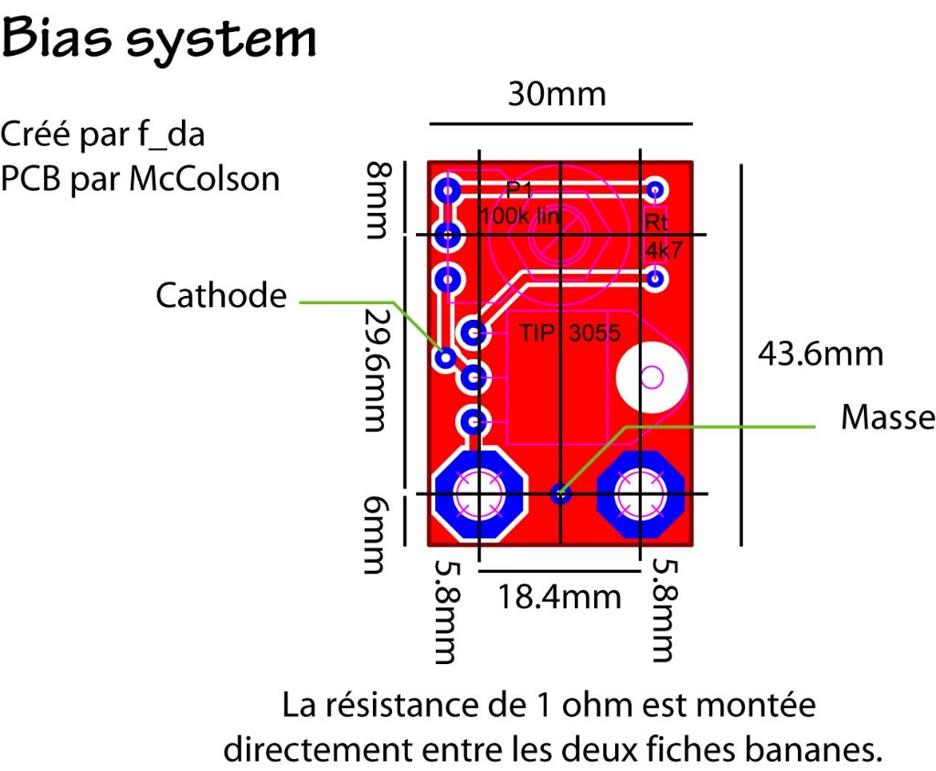

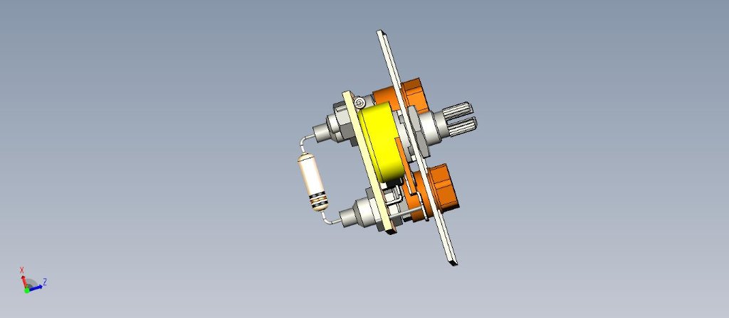

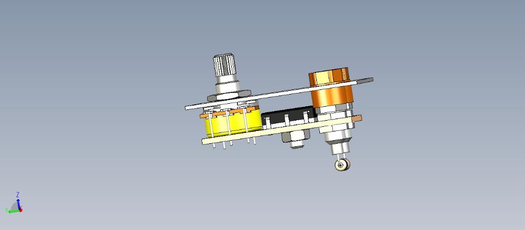

Vu que l'image a disparu des précédents posts et qu'il faut un logiciel spécifique pour voir l'archive voici ci joint des screenshot du fichier 3d de l'archive et le typon.

Super merci bcp pour le coup de main, on ne voit pas tout donc c'est cool merci !

Je pense avoir trouvé où se situe ma méprise :
-TIP monté coté cuivre avec mica type silicone+pâte thermique check
Visiblement fallais le monter coté epoxy si je comprends bien?

Effectivement montage côté epoxy !

sapristi! je comprends mieux donc à priori j'ai inversé le collecteur et l'emetteur: normal que cela ne fonctionne pas.
Merci Mc!
edit: donc oui je suis une grosse quiche c'était bien ça: cela fonctionne nickel :good:
