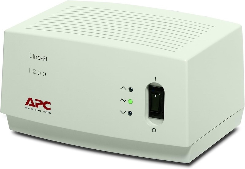

Il y a des années, j'avais acheté ce machin en me disant que ce serait pratique pour avoir une tension stable de 230V :
Bon, en fait, ça ne fait pas ce que je pensais que ça ferait (i.e. proposer une tension régulée à 230V), donc je l'ai toujours utilisé comme "multiprise" sous mon établi, bref je me branche dessus et il y a du courant donc je l'oublie.
Aujourd'hui, un pote est passé pour que je l'aide à debugger un kit TAD Deluxe Reverb qu'il a fabriqué : l'ampli fonctionne mais pétouille un peu chez lui. Branché sur une prise de l'atelier, je constate quelques bugs (que l'on corrigera) et les pétouilles, pas dramatiques mais chiantes.
Donc, on ouvre le bide de l'ampli, on pose le châssis à l'envers sur mon établi et c'est parti pour quelques corrections. Au final l'ampli est silencieux et sonne très agréablement sans pétouilles. On remet le châssis dans le combo et on le rebranche sur la prise où il était initialement branché : re-pétouilles.
Et redémontage, établi, quelques soudures refaites, nickel. Et re dans le combo et re-pétouilles :evil:
Bref, pour la faire courte : nickel quand il est branché dans mon bidule APC qui, finalement, nettoie peut-être la tension et il pétouille quand il est branché dans une prise lambda ; mes autres amplis branchés dans cette prise lambda se comportent correctement, celui-ci est donc particulièrement sensible. On a vérifié la Terre, tout ça, rien à signaler.
D'où 2 questions : avez-vous déjà eu ce genre de problème (à part changer toute l'alim de l'ampli, je ne vois pas trop quoi faire et la probabilité que ça corrige le problème ... c'est peut-être / probablement de la pensée magique). Et 2ème question : avez-vous déjà utilisé un filtre secteur (et lequel) et noté une amélioration ?

Alors je ne sais pas ce que tu entends par "pétouilles", mais j'ai eu pour ma part à l'atelier un clone de 5E3 qui était parfaitement silencieux le bide à l'air, mais crachotait une fois remis dans le combo. Au final, le problème venait de la feuille d'alu collée sur le panneau arrière (visant à fermer la cage de Faraday que constitue le châssis). En effet, le châssis ne s'ajustait pas bien et ne venait pas épouser ladite feuille d'alu ; avec les vibrations mécaniques du combo, le contact venait se faire par intermittence et provoquait ces crachotements. Pour autant, les masses et la terre étaient ok...
Et pour la seconde question, il y a filtre secteur et filtre secteur... De base, tu peux en faire un avec une double self et deux ou trois condos ; ça tient dans une petite boîte (Schaeffner l'intègre même dans une embase secteur; très pratique d'ailleurs...) Le propos est surtout de nettoyer le secteur des interférences provoquées par d'autres appareils, pas de réguler la tension secteur (ce serait plutôt le job d'un onduleur je crois).
Tu as déjà ouvert ton boîtier par curiosité pour voir comment c'était foutu dedans ?

D'après la brève notice, c'est un régulateur de tension plus une protection contre les surcharges plus un filtre (réjection de 55dB de 100KHz à 10MHz).
Il me fait un peu penser aux régulateurs ferromagnétiques que l'on installait autrefois pour protéger les téléviseurs dans les zones où le secteur était de mauvaise qualité.
En sortie, on a un secteur stabilisé (à la valeur "normale" chez toi, donc pas forcément 230V, si je comprends bien :think: ) protégé des surtensions et des parasites HF. On est donc surtout protégé d"autres appareils qui produiraient des parasites de ce genre.
La piste de Pote Gui (faux contacts une fois remis dans le combo) me semble plus vraisemblable qu'une sensibilité extrême de l'ampli pour expliquer des crachotements, sauf si tu es dans un coin où le secteur est très perturbé (machines industrielles, ...).
