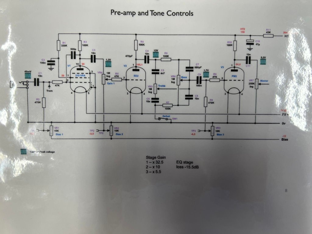

Hello les geeks... Tombé par hasard là dessus, et ceci m'a paru interessant. Ne pas tenir compte des tubes eux meme, comme du reste du montage, c'est pour l'exemple, mais le systeme de bias ajustable par étage est tres rarement employé et fait preuve d'un "pas con" en permettant d'ajuster chaque étage en pourcentage d'harmoniques, voire de disto, etc...Les cathodes des tubes concernés sont directement reliées à la masse et en plus ceci ne necessite que tres peu de moyens...juste quelques ajustables à la place du couple traditionnel Condo/resistance de polar

Intéressant .... Mais le TS est un peu déconnant non ? Deux réglages d'aigus ?

Pas mal en effet, perso j'ajouterai un petit condo de découplage sur le curseur de chaque trim par "perfectionnisme", mais sinon j'aime bien l'idée !
Non, c'est un baxandall, mais dessiné de façon un peu inhabituellejptrol a écrit : 21 juil. 2025, 14:17 Intéressant .... Mais le TS est un peu déconnant non ? Deux réglages d'aigus ?

Et bien ma foi, c'est juste

Un "faux" Baxenall, donc un James ! Le "vrai" Baxendall est placé en contre réaction entre anode et grille.

Intéressant aussi. Bon je n'ai pas tout lu
mais c'est plutôt le genre de filtre que l'on trouve en Hifi non ?

Oui, Baxendall c'est pour la HiFi ! Et il nécessite des potars à prises... introuvables aujourd'hui ! C'est comme le "treble" à prise des Fender Brown, on ne trouve le potar adapté que chez Weber et les valeurs sont très fantaisistes !
