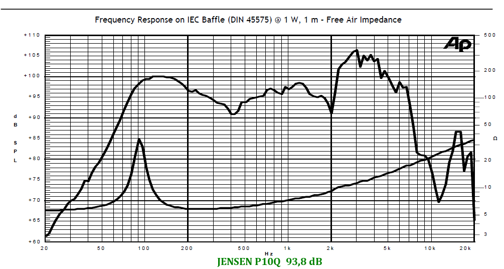

Maintenant je ne dirais pas que le courant varie en sens inverse . Sur la droite de charge on a une vision statique , en réalité en dynamique , sur l'inductance pure , le courant se décale de 90° par rapport à la tension , ce qui donne un cos phi de 0 et qui explique comme tu dis que la puissance moyenne dissipée dans la lampe restera à peu près constante ( les 15W dissipés en continu) .
Ensuite la puissance récupérée sur le secondaire ( la charge de 8 ohms) est une bonne indication de ce qui se passe sur la plage de fréquences allant du pied supérieur de la pointe correspondant à la fréquence de résonance jusqu'à ce que la courbe d'impédance s'élève pour de bon : la plage utile va de 100 à 1 kHz sur la courbe suivante :
Comme tu dis c'est l'amplitude max sur la droite de charge qui sera parlante.
Mais je crois qu'il ne faut pas confondre réponse du HP et réponse du transfo

J'espère rester dans le sujet en posant une question sur le dimensionnement en puissance du transfo de sortie.
Il me semble que l'on est dans le cas d'un transfert de puissance "optimal" (impédances de la source - le secondaire du transfo - et de la charge - le HP - égales, au moins en première approximation puisqu'on voit bien sur la courbe d'impédance du Jensen ci-dessus que ce n'est pas toujours le cas) et que l'on ne transfère donc que la moitié de la puissance à la charge, l'autre étant dissipée par la source.
Est-ce bien cela ? :think:
