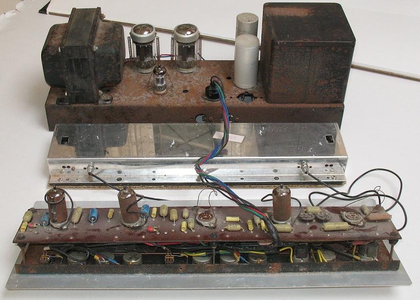

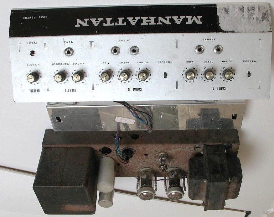

J'ai trouvé des photos de la bête ouverte sur ce forum (le topic est ancien, 2008) http://www.tsf-radio.org/forum/forumgc.php?show=51111.
Le tank semble en effet "toute largeur" mais plutôt monté à plat entre la face avant et le chassis, il doit passer sous la platine avant.
Pas de référence visible, hélas... mais en grossissant la seconde photo (retournée), on devine une inscription sur l'étiquette (8B ?).

Il a mesurer le tank avec un atlas : 2k au primaire et pareil au secondaire. Dimensions identiques à un tank 4 ou 9 de chez accutronics et 2 ressorts, réverbe longue.
Ce qui m'amène à choisir un 4FB3A1B (2 ressorts) ou un 9FB3A1B (impédance input plus proche de celle mesurée).
Je vous ferais qq photos aussi, pour archive.
En effet le tank est calé sous le préampli, ça passe pile poil, donc orientation horizontale, ressorts vers le bas.
