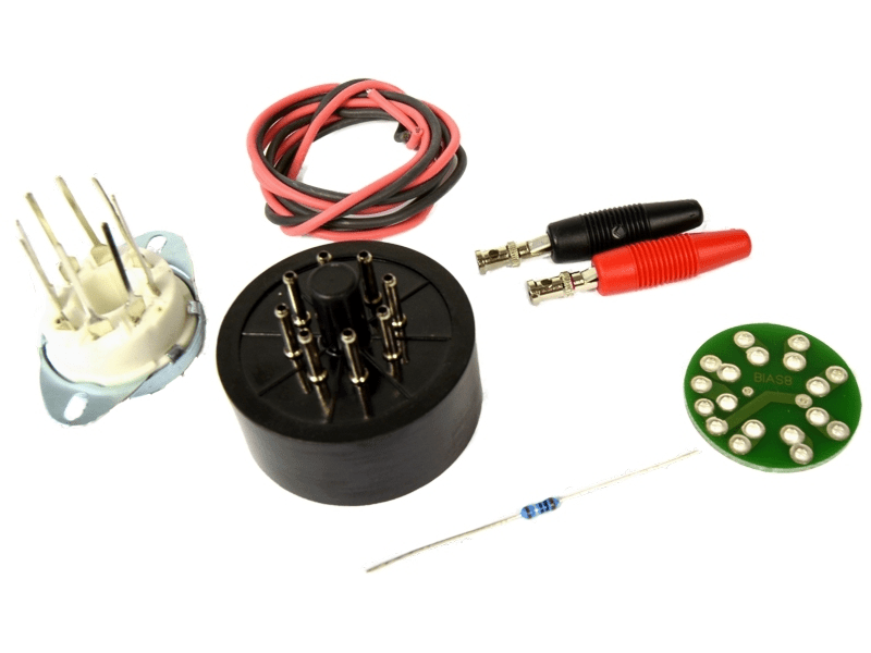

Un truc m’étonnes dans la doc. Ils disent que la résistance de lecture du bias fait 1.1 ohms ?!
Pourquoi pas 1 ohms sachant qu'il y en a 2 modèles référencés en plus.
Peut-être que la 1.1 ohms est encore plus précise (1%), mais perso j'aurais préféré 1 ohm direct pour m'éviter un calcul !
Pareil chez vous ?
Je crois que je vais mettre des 1 ohm et c'est tout !

McColson a écrit :Peut-être que la 1.1 ohms est encore plus précise (1%), mais perso j'aurais préféré 1 ohm direct pour m'éviter un calcul !
Oui, c'est bizarre ! :surprised:
D'autant que l'idée, c'est justement de pouvoir lire directement le courant sur le voltmètre sans avoir à faire de calcul...
Surtout que la photo qui illustre la présentation du kit chez TT montre une 1Ω (si ma vue est encore bonne), en contradiction avec le texte qui indique 1,1Ω !
Des problèmes d'appro. sur la 1Ω ? :think:

C'est sans doute par commodité: avec 1Ω, on a 1mV <=> 1mA,
donc peu de chance de se tromper (un "no-brainer" comme on dit en anglais) ! :wink:

J'en ai monté un et ce sont bien des résistances de 1R...va comprendre...

Donc, c'est la photo qui est correcte et pas le texte sur le site TT (et la doc non plus).
Curieux ! C'est plus souvent le contraire... mais le résultat est plus satisfaisant comme ça !
