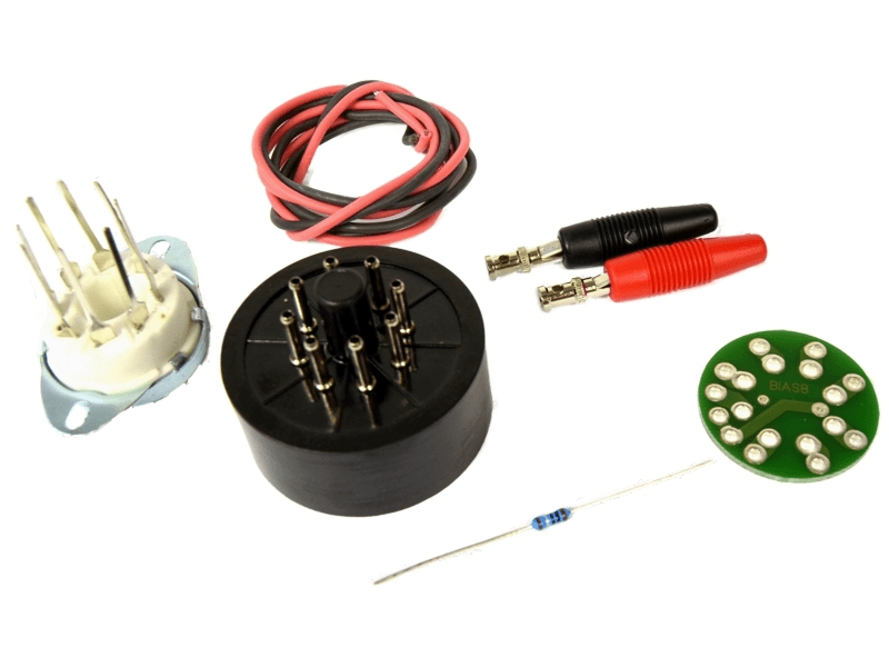

J'avais commandé des bias probe chez TT, et je ne les avait pas encore montées.
Un truc m’étonnes dans la doc. Ils disent que la résistance de lecture du bias fait 1.1 ohms ?!
Pourquoi pas 1 ohms sachant qu'il y en a 2 modèles référencés en plus.
Peut-être que la 1.1 ohms est encore plus précise (1%), mais perso j'aurais préféré 1 ohm direct pour m'éviter un calcul !
Pareil chez vous ?
Je crois que je vais mettre des 1 ohm et c'est tout !
Pareil chez vous ?

Les miennes ont facilement 12 ans ! J'ai retrouvé la doc papier livrée avec, mais la valeur de la résistance n'est pas indiquée !!! (j'ai toujours considérée que c'était 1 ohm). Sur les socle octal, elles sont planquées, donc je ne peux pas voir, et quant à les mesurer avec mon fluke, rien que la résistance des sondes (qui sont bien niquées), ça ne donnera rien de précis.
Par contre, j'ai aussi une bias probe EL84 (un collector ! Je ne comprends pas pourquoi TT ne les propose plus à la vente). Là, la résistance est visible (c'est cool, on peut même mettre les doigts sur l'anode, peut-être pour ça qu'ils ne le vendent plus, remarque), bref la résistance, si je ne me trompe pas c'est une 1 ohm 1% (marron/noir/noir/silver marron : c'est bien 1Ω 1% ?)
Re: Bias probe Tube town
C'est tout à fait ça: 1 / 0 / 0 / x0,01 / 1% soit 1Ω ±1%.bilbo_moria a écrit :...si je ne me trompe pas c'est une 1 ohm 1% (marron/noir/noir/silver marron : c'est bien 1Ω 1% ?)
Oui, c'est bizarre !McColson a écrit :Peut-être que la 1.1 ohms est encore plus précise (1%), mais perso j'aurais préféré 1 ohm direct pour m'éviter un calcul !
D'autant que l'idée, c'est justement de pouvoir lire directement le courant sur le voltmètre sans avoir à faire de calcul...
Surtout que la photo qui illustre la présentation du kit chez TT montre une 1Ω (si ma vue est encore bonne), en contradiction avec le texte qui indique 1,1Ω ! Des problèmes d'appro. sur la 1Ω ?

Oui c'est vraiment étonnant sachant que les 2 références 1 Ohm sont en stock... bref, je vais pas me faire suer et mettre directement des 1 ohm.

Tu as bien raison, et puis je trouve la résistance de 1,1 ohm bien exotique: je n'en ai jamais vu.

Je me suis déjà demandé si une 10Ω donnerait une meilleure facilité de lecture ... et je ne sais pas trop si 10Ω c'est trop entre la cathode et la masse (je ne pense pas)
C'est sans doute par commodité: avec 1Ω, on a 1mV <=> 1mA,
donc peu de chance de se tromper (un "no-brainer" comme on dit en anglais) !
Et puis, 10Ω c'est peut-être une valeur un peu élevée pour que son influence sur le fonctionnement soit négligeable ?

J'en ai monté un et ce sont bien des résistances de 1R...va comprendre...

Donc, c'est la photo qui est correcte et pas le texte sur le site TT (et la doc non plus).
Curieux ! C'est plus souvent le contraire... mais le résultat est plus satisfaisant comme ça !
Ça prouve bien qu'il ne faut surtout pas lire la documentation avant de faire le montage...
