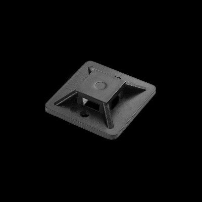

Pas d'idée pour le silicone, mais au boulot on utilise ca pour fixer les câbles réseaux :
Il y a un adhésif double-face sous l'embase, et tu peux passer un collier rilsan pour fixer le composant.
C'est très solide.

Oui je connais c'est une solution aussi mais j'aimerais plutôt le silicone pour remettre comme à l'origine.

Plus simple encore : percer le PCB pour passer le collier , c'est plus sain et plus fiable que la colle à mon avis surtout quand on doit recaper la chose.ricordea a écrit : 08 janv. 2024, 9:59 Pas d'idée pour le silicone, mais au boulot on utilise ca pour fixer les câbles réseaux :
C'est très solide.

Cette solution (trous dans le PCB et collier) est utilisée en production quand on a la place de le faire (les condensateurs axiaux disparaissent au profit des radiaux moins encombrants), mais la mise en place du collier est plus longue et donc plus coûteuse que le point de colle...jptrol a écrit :... percer le PCB pour passer le collier ...
Par contre, en DIY, c'est la solution la plus simple et la plus économique !
