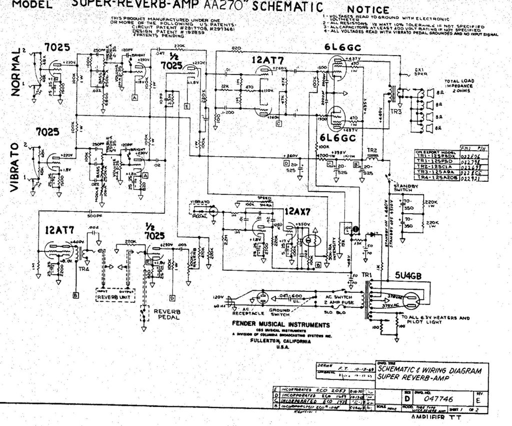

en second j ai démonté l ampli et fait quelques verif .au multimètres , le transfo d alim est bon , j ai 372 v ac entre la masse et les bornes 6/4 de la GZ34 , 355 v sur les 3 et 4 des deux 6v6 , j ai testé la valeur des condos, ceux que j ai pu et je n ai rien trouvé de louche ou d incohérent , j ai un schéma mais je n ai que peu de valeur de tension de noté dessus , j aurai faire un relevé avant ....j ai interchangé certaines lampes pour voir mais rien à faire ..donc su vous avez des pistes ,je suis preneur .
je vais poster le schéma de l ampli des que je l aurai réduit .
