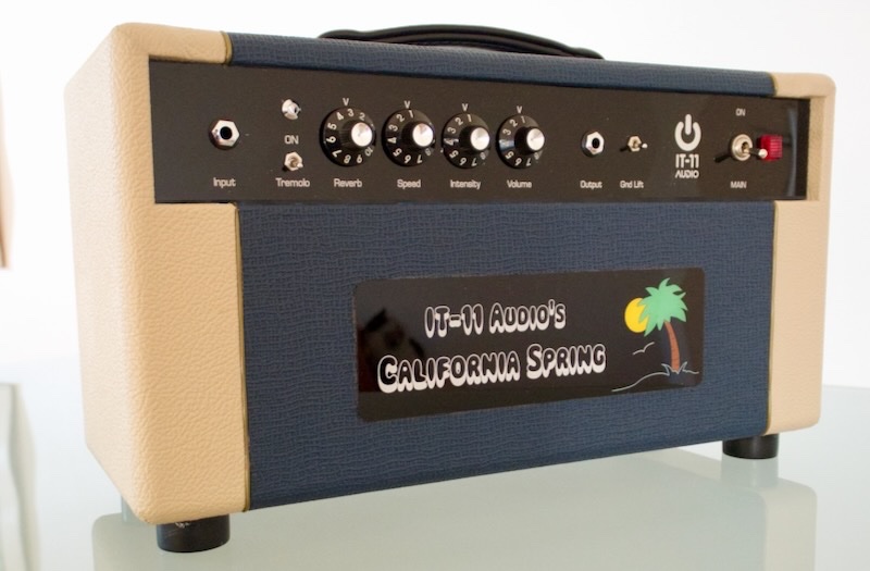

Messages : 7474
Re: G5 20th Anniversary : BOM mise à jour avec les prix
La reverse est plus jolie ;-)
(et on peut s'amuser avec différentes couleurs de peinture :wink:
Messages : 328
Message non lu par dilet »
Très joli ! :good:
Outre la possibilité de faire un marquage multicolore, la protection contre les frottements, rayures, ... est également un "plus".
Je ne sais pas quelle est la solidité de la peinture de la version "simple", mais ce serait dommage que les marquages s'abiment (sauf à vouloir faire un effet "relic").
