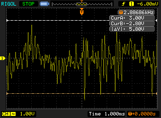

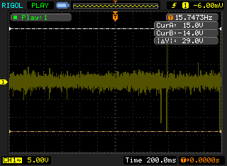

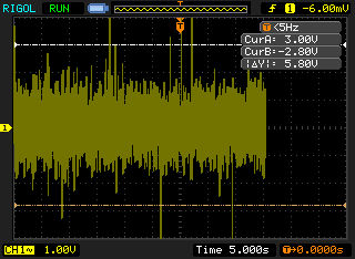

Bon, dans l'immediat, j'ai fini par arriver à apprivoiser mon scope et lui faire stocker les mesures que je faisais, histoire de pouvoir avoir des vues avant/après ... et de les montrer pour illustrer mes propos
Voici les premières :
1) Sur celle-ci, j'ai réduit au max le calibre de tensions pour bien voir les "pics" périodiques cités plus avant . Après reflexion, je pense les avoir identifiés : j'ai aidé recemment mon voisin à installer une cloture electrique pour ses moutons ! Ces pics doivent surement être à l'image des impulsions de la cloture ...
Donc, pour ça il va me falloir filter drastiquement mon arrivée secteur ...
Vue Globale-1-Debut.bmp (146.3 Kio) Vu 7452 fois
2 et 3 ) Zoom sur le bruit de fond en elargissant la base de temps et un calibre de tension plus reduit ...
Donc, aujourd'hui je vais m'attaquer au blindage du headshell ( que j'aurais du faire depuis longtemps ) et remettre les blindages des tubes de preamp que j'ai la facheuse manie d'oublier de remettre après "manip" ... Peut-être ça attenuera quelque peu le bruit de fond ( même si j'y crois pas trop )...
