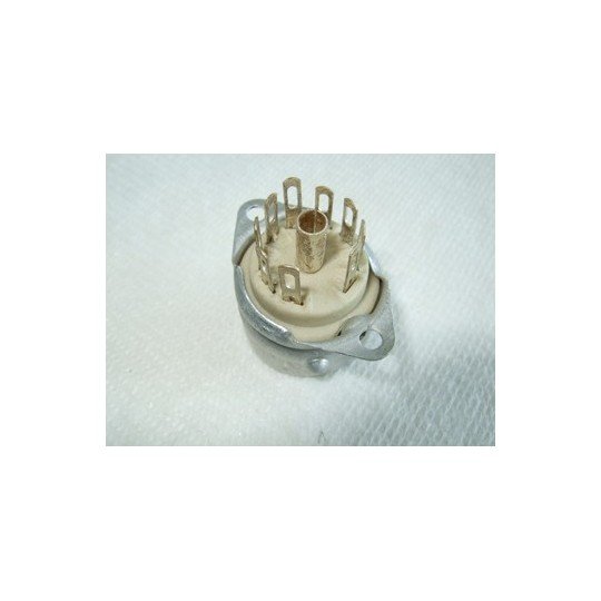

C'est un bête tube serti... Quand j'en ai sur des sockets de récup je les vire ! Un coup de Dremell par le dessus pour "manger" le sertissage et ça sort tout seul par dessous !

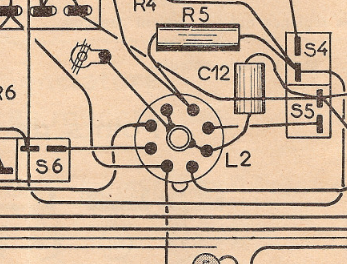

J'ai lu sur un site TSF (ce sont souvent des mines d'information) que c'est parfois utilisé comme une cosse aussi, genre cosse de masse.
Ici dans le manuel technique d'un poste Philips.
