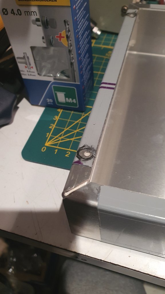

Donc j'ai essayé pour un projet type G5 avec un châssis bien connu le 1444-22, le retour est de 10mm, je suis parti sur le M4, le M5 aurait débordé un peu et 4 vis M4 me semble déjà pas mal pour fixer le châssis.
1/ Le châssis est pré-percé
1
1
2/ Les écrous à sertir sont livrés avec un foret qui permet un petit jeu (genre 4.1mm pour un insert de 4mm) pour que l'insert se mette en place correctement.

3/On teste la position de l'écrou
3
3

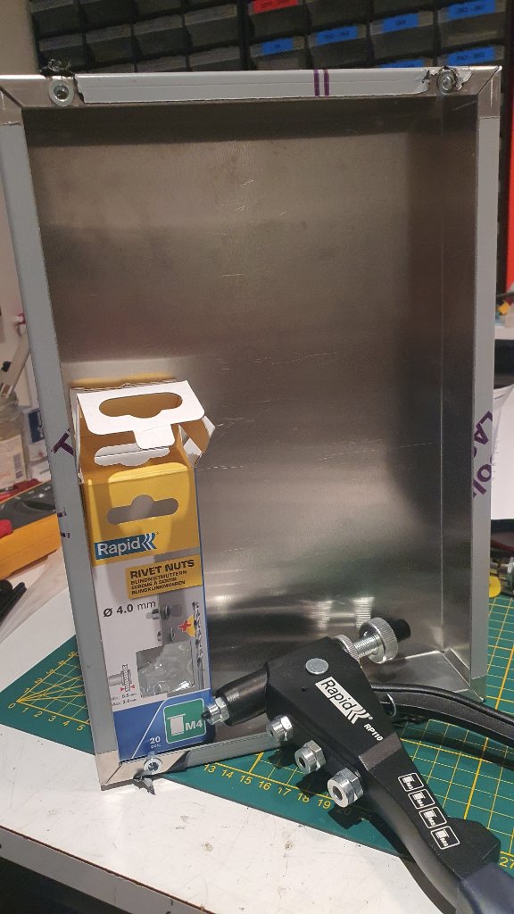

4/ Ensuite on utilise la pince selon le manuel, il y a une pige à mettre dans la pince pour maintenir le rivet etc.. Bref cf. manuel de la pince.
4
4
5/ Les rivets sont posés aux 4 coins en un rien de temps, c'est dans l'axe, ça dépasse pas, c'est propre.
5
5
