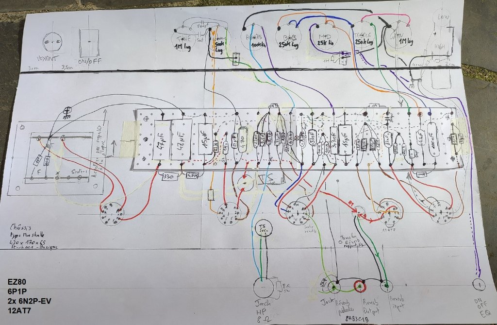

Je vais réaliser ce G5 Reverb, et je voulais savoir si vous avez un layout ?
ça pourrait bien m'aider.
Merci !

Il y a bien un layout qui traine sur le fil "implantation dans le G5 d'une reverb de type Fender", mais il ne m'inspire pas du tout, genre il y a 3 masses différentes pour le pré-ampli...
Donc j'ai fait miens avec des rajout par ci par là !

Pourquoi tu me conseilles pas l'ancien schéma ?

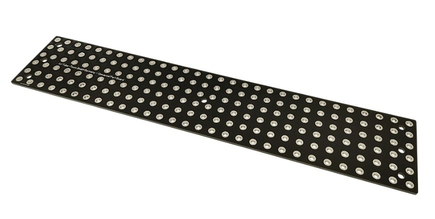

Je vais essayer de faire ça sur cette plaque tt, elle en promo en ce moment en plus:
Re: layout G5 Reverb
Oui d'accord, si tu as déjà le matériel, alors oui vas-y !

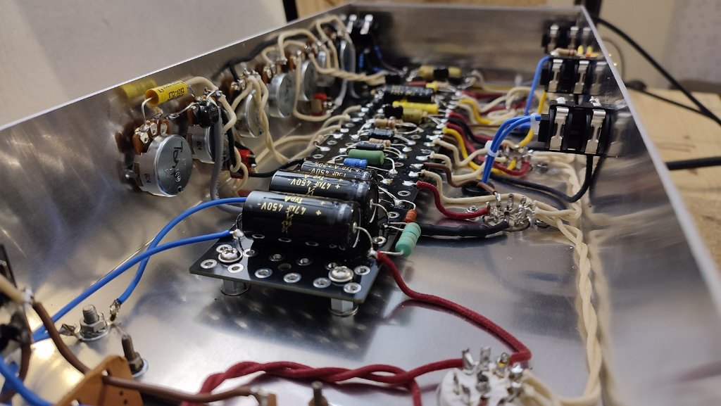

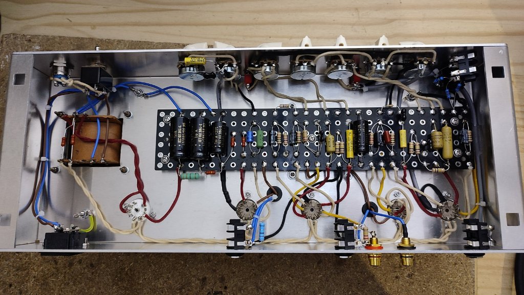

Voilà c'est câblé.
Au début j'ai eu une saturation très moche dans les basses. Plus j'augmentais le gain plus la saturation était présente.
En cherchant je remarquais que c'était autour de la réverb. Potar de réverb à zéro la saturation était toujours présente.
Par contre quand je mettais la grille de la 12AT7 à la masse, là la saturation disparaissait mais du coup la réverb disparaissait aussi !
J'ai vérifié tout le câblage de réverb. Je me suis posé la question si c'était peut être le transfo de sortie de la réverb qui saturait.
J'ai testé avec d'autres 12AT7 et 6N2P, sans mieux.
Après réflexion je me suis rappelé que certaines personnes préfèrent utiliser une 12AU7 plutôt que la 12AT7 pour driver la réverb.
Alors je change pour une 12AU7 et là plus de saturation, oufff !
Savez vous pourquoi la 12AT7 peut causer de la saturation ?
Sur ton layout tu utilises à bon escient un tank 8AB3C1B mais le schéma d'origine contient une erreur qu'il faudrait que l'on corrige : y figure un 8EB2C1B qui n'est pas compatible avec le transfo 125A20B. Si on fait cette erreur-là on peut avoir le phénomène que tu décris.
Sinon félicitations pour le beau travail !
Merci Jptrol !
J'ai pas suivi le schéma à la lettre, en effet j'avais remarqué cette incompatibilité d'impédance.
Mon tank est 8AB3C1B, et j'ai un transfo de sortie de récup qui est parfait pour du 22000/8ohms.
Donc point de vue impédance je suis dans les clous pour la 12AT7.
Aussi j'ai lu sur ce forum que certains utilisent le tank 8EB2C1B sans souci.
- Messages : 8068
Ton montage est hyper propre et sexy ! Bravo !
Ton chassis vient de TT aussi ?
PS :
Tu m’autorises à poster ça sur le compte instagram de PG5 ?
