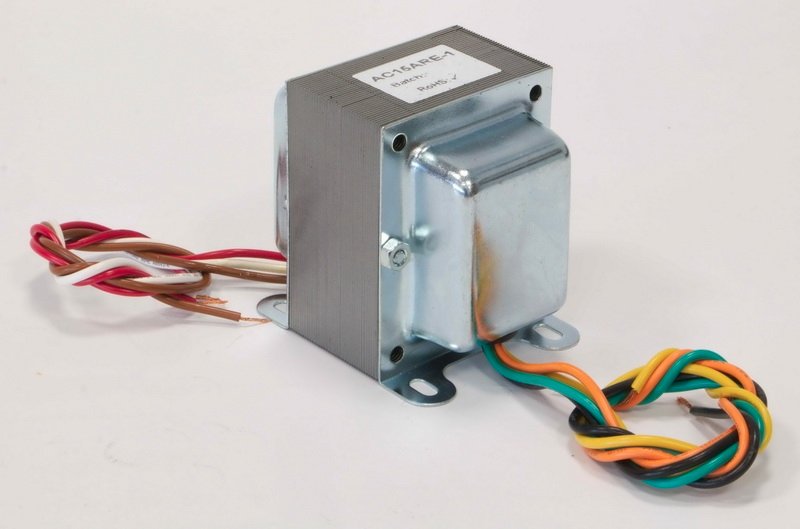

Hello, je lance un SOS pour trouver un transfo de sortie type AC15, donc primaire 8k et sortie en 4-8-16 ohms, à la rigueur 8 et 16. Celui qui correspondrait est le TAD AC15ARE-1 de Dagnall, vendu aussi par Banzaie, mais "out of stock" partout ! J'ai essayé un OT de Marshall 18W mais on perd un peu de puissance et qualité, le son est plus étriqué. En effet les valeurs ohmiques du primaires sont bien plus élevées. En plus ce n'est pas le même format de carcasse !

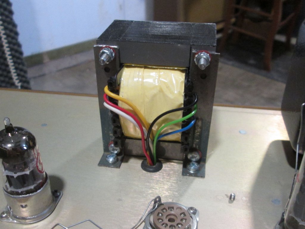

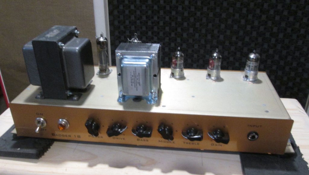

Le transfo a été livré plutôt rapidement, y compris l'étape paiement des frais de douane à DHL (42€). Ils n'ont que la version pour montage horizontal donc une seule cloche. J'ai dû rajouter deux pattes pour le montage vertical. Le stack de tôle est un poil plus épais que le transfo original, donc ça ne manque pas de fer et de cuivre, bon signe. A l'oscillo j'obtiens les mêmes formes de signaux et les mêmes niveaux que l'OT original. Au son, ça parait bien ouvert et dynamique. Je pense que c'est de la bonne cam pour moitié prix, voire encore moins, qu'un Mercury.
