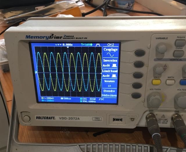

J'ai donc pris 2 bouts de câbles, soudés 2 jacks et reliés les 2 câbles par un petit transfo Triad-250P 1:1 câblé en inverseur.
Alors, sur l'oscillo, ça fonctionne plutôt bien
Par contre, branché sur l'ampli (guitare -> entrée Hi canal 1, le câble avec transfo reliant l'entrée Lo canal 1 et l'entrée Hi canal 2) : nib ! pas de son sur le canal 2
