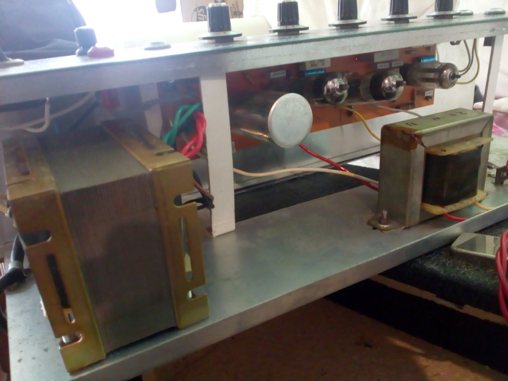

voilà, j'ai acheté un vieil ampli italien du type EVAN 10.
en entrée ECC83, et ensuite 2 ECL82 en PP.
la triode d'une des deux sert de déphaseuse et l'autre pour le trémolo.
j'ai remplacé les condos de filtrage par ce que j'avais sous la main, et hop, il a marché.

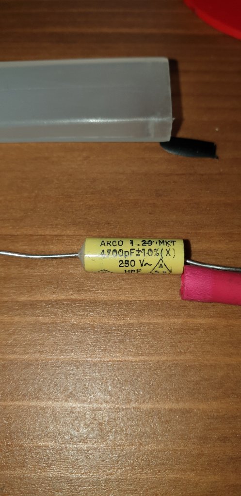

les normes de sécurité n'étant pas à l'époque les mêmes qu'aujourd'hui, le cable d'alim est old school avec 2 electrodes, et il y a un "death capacitor".

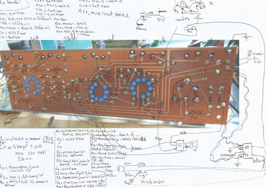

me voilà donc sollicitant les bonnes âmes qui voudraient bien m'indiquer comment sécuriser cette bestiole..

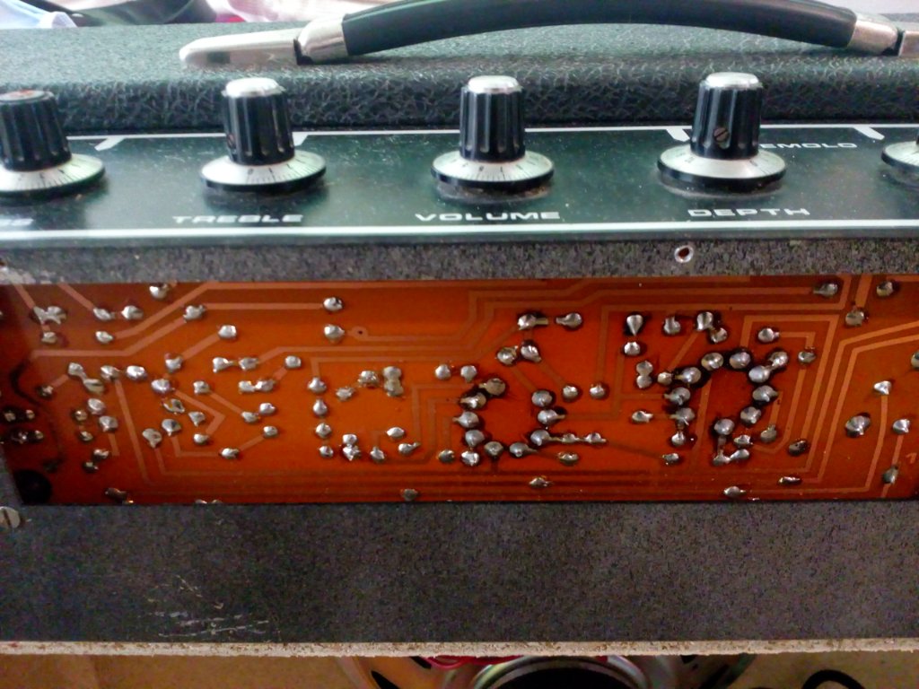

je tente de mettre une "relevé du layout"
merci d'avance pour votre aide

pour le report de ton schéma, je te conseille Jschem très facile à utiliser par ce que ton schéma est illisible qui plus est tourné de 90° quand on clique dessus... :??:

Les transfos sont magnifiques. L'idée d'un cathodyne et d'un trémolo pour utiliser les triodes ECL82 n'est pas mauvaise du tout. Ça donne même des idées. :siffle:

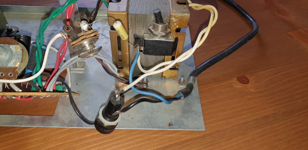

Pour sécuriser ton ampli, il faut remplacer le câble actuel par un 2p+t :
un fil bleu (neutre), un fil marron (phase) et un fil vert/jaune pour la terre que tu fixes fermement au châssis.
Le death-cap sur le secteur, tu l'enlèves.

Pour le schéma, je rejoins Nonosse. J'essaierai de jeter un oeil à ton relevé ce week-end si j'ai du temps, pour te donner un coup de main à le mettre au propre. J'utilise JSchem également.
Il reste des petits condensateurs chimiques (bleus) sur le pcb. :siffle:

question bête mais je préfère la poser quand même, en passant au cable 3 fils, la masse ok pour la fixer au chassis, mais pour la phase et le neutre, une position préférentielle pour la connexion ou pas d'importance ?
martin_rotsey
Messages : 168
Re: ampli EVAN 10 fiabilisation et sécurité
De préférence la phase reliée à l'interrupteur on/off si c'est un simple (spst). Si c'est un double (dpst) la question ne se pose pas et les 2 (phase et neutre) reliés à l'inter.
Sur ton schéma, c'est le neutre relié à l'inter et la phase protégée par un fusible.
Au pire, tu conserves le câblage initial.
Juste penser à retirer le death-cap et aussi bien fixer la terre avec une rondelle crantée sous l'écrou. ;-)

J'ai essayé de dessiner le schéma à partir de ton relevé, mais c'est impossible. On ne voit pas où vont les composants dessinés. :ouch:

Je me doute...là je refais le cablage de l alim et après j essaierais de relever le schéma.

voila le cablage avant que je ne le modifie
le death cap
en remplacement j'ai utilisé un switch DP/ST et ai changé le porte fusible qui fermait mal.
verdict après essai : toujours vivant !

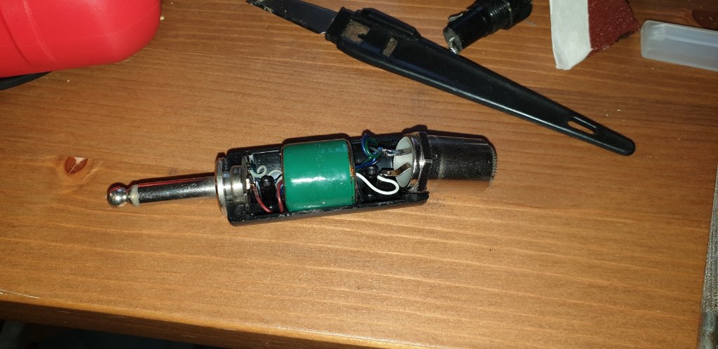

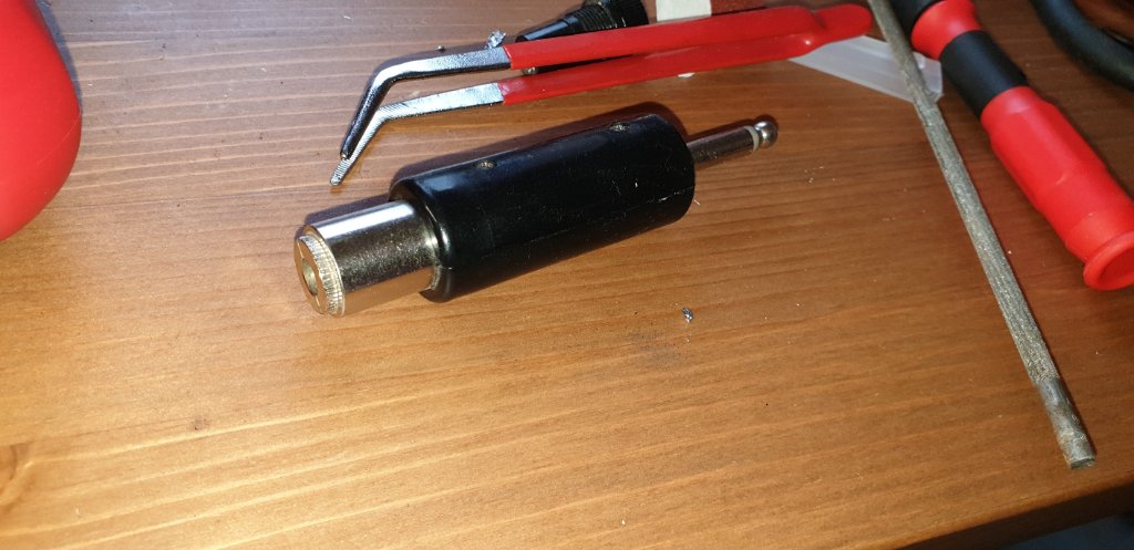

je voulais vous montrer cet accessoire que je ne connaissait pas, et qui était avec l'ampli :
ouvert
vous connaissez ?
ça se place entre l'ampli et le jack guitare
masse commune, mais le positif n'a pas de continuité, j'ai mesuré 20nf entre les 2 +.
quand je le place avant la guitare, le son est moins claquant....
c la première fois que je vois ce truc...
Bah ça ressemble à un condo. Avec le schéma, on pourrait comprendre mais là... J'imagine que ça doit former un filtre passe-bas si tu dis que le son est moins claquant.

Ouais je sais pas trop.
vu le poids du truc j'aurais pensé à un transfo...

Protection pour éviter de prendre une châtaigne sur la guitare ?

C'est effectivement un transfo d'adaptation. Peut être pour utiliser un micro 200 ohms ?

Rimlock a écrit : 01 nov. 2021, 9:26 C'est effectivement un transfo d'adaptation. Peut être pour utiliser un micro 200 ohms ?
+1 transfo de ligne
Ah intéressant ! Donc un transfo d'impédance, d'où le côté moins claquant.
