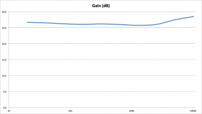

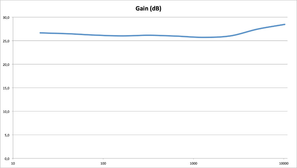

Et donc, j'ai mesuré le gain en fonction de la fréquence entre l'entrée et la sortie de cette triode.
Et j'obtiens une courbe pratiquement plate ! Et donc, il y a un truc que je ne capte pas ...
Je dois me gourer quelque part, mais je ne vois pas où, si vous avez une idée ...

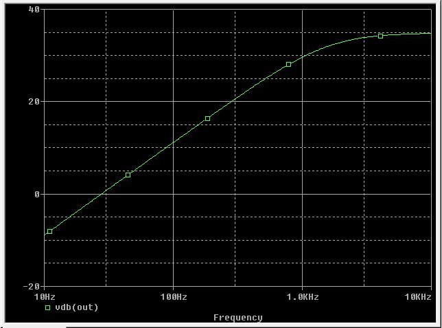

Ma première erreur (majeure !) a été d'imaginer que la fréquence de coupure élevée due à la faible capa de cathode jouait comme un filtre passe haut classique (un peu comme avec une capa de couplage de faible valeur entre 2 étages). Erreur, on a un plateau !
Je pensais à un truc comme ça :

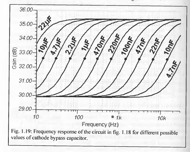

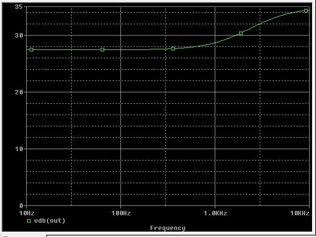

.. et en fait on doit s'attendre à un truc comme ça avec une faible capa de cathode (je l'ai su de façon théorique dans le passé, mais cette expérience fera que je l'intègrerai "pour de vrai" dans ma caboche
En dessous de la fréquence de coupure, tout se passe comme si la capa était absente et le gain est plus faible mais constant)

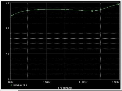

Ensuite, tout le bordel avec l'étage suivant (1.8MΩ // 22n et 1MΩ d'une part, et la contre réaction d'autre part) donne ce genre de courbe : ... ce qui ressemble quand même pas mal à ce que j'ai mesuré !

Ah oui, tu as confondu un filtre RC avec un découplage de cathode du fait de la formule identique du calcul de la fréquence de coupure...
Cela dit, tu as été induit en erreur comme beaucoup auraient pu l'être - moi y compris - du fait des nombreux ouvrages dont Blencowe qui te montre des courbes de coupure de filtre RC. Alors qu'en fait, dans le cas d'un découplage de cathode, tu finis par retomber à la valeur de gain d'une cathode non découplée qui est toujours plus élevée que celle d'un filtre RC à la masse.

En fait, not' pote Merlin décrit bien le phénomène, j'avais du lire ce passage en pensant à autre chose, honte sur moi !
