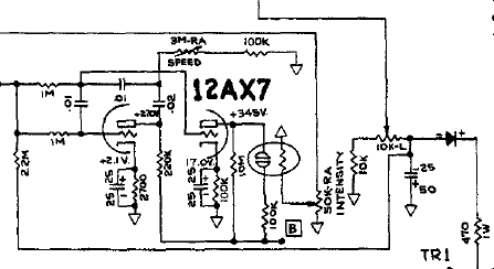

Comme souvent, je suis tombé sur un détail que j'avais déjà maintes fois vu mais que j'avais bêtement admis trop vite : avez-vous remarqué que la 2M2 du circuit d'oscillation est systématiquement ramené à la tension de bias ? Je pige pas que ça ne foute pas le bazar dans la polarisation de la triode déjà et d'une, et de deux, je n'en comprends pas l'intérêt... Quelqu'un a-t-il déjà planché sur le sujet ?

Je crois avoir lu que c'était pour que l'oscillateur démarre plus franchement quand on switche... A vérifier.

Rimlock a écrit : 08 mars 2021, 18:10 Je crois avoir lu que c'était pour que l'oscillateur démarre plus franchement quand on switche... A vérifier.
J'ai cru lire la même chose après m'être méga pris la tête sur le tremolo d'un Deluxe Reverb 65 dernièrement (Guillaume le sait, je suis allé pleurer sur son épaule pour me plaindre des trémolos, une fois de plus :wink: )

Ok, on a donc deux réponses concordantes sur le "pourquoi", mais rien sur le "comment" ni sur la question du bias pour l'instant. Avec une tension de bias de l'étage de puissance à -35V mettons, on a Vgk=-37,1V sur la triode montée en oscillateur :? Des suggestions anybody ?

Oui et alors ? On est largement en dessous du cut off et donc c'est parfait ! Ensuite, quand on switche, ça envoie une bonne impulsion à la grille (passage de -35 à 0) et l'oscillation démarre bien.

Pour moi Vgk fait 0V tant que la pédale met les deux grilles au 0V
A bien réfléchir sur ce schéma là c'est l'inverse ! Vgk fait -50 V sur les deux grilles tant que le circuit de la pédale est ouvert , donc l'oscillateur est alors bloqué.
Voilà comment je corrige ça :
1. au repos circuit pédale ouvert :
- un -50 V est appliqué à la 2M2...
- les deux grilles sont à -50 v par l'intermédiaire du réseau 2M2 et 2 x 1M , bien en-dessous du cut-off
- la capa de 20n sur l'anode de la première triode et celle de 10n qui suit sont chargées au travers de la 220 k d'anode et du réseau 2M2 et 2 x 1M
- la capa de 10n entre les deux 1M n'est pas chargée.
2. on déclenche le trémolo en fermant le circuit sur la pédale : la grille de l'oscillateur voit une impulsion de -50 à -2.1V elle est amplifiée par la triode en CC, la sortie est rebouclée au travers des trois capas mais chacune des trois déphase de 60° = 180° + 180° de l'inverseur = 360° : on est partis pour osciller.

Oui, de mémoire, c'est ce que j'ai constaté / mesuré lors de ma précédente confrontation avec un */@#!# trémolo

Juste une petit précision : une fois que le tremolo est enclenché et oscille joyeusement, Vgk de la triode oscillante va bien osciller aussi au même rythme entre -50 et +...V, c'est ça ?

En fait on oscille entre 0v et +V . Je me suis trompé dans mon explication car sur les trémolos plus simples que j'ai montés , le circuit fermé bloque l'oscillation.
