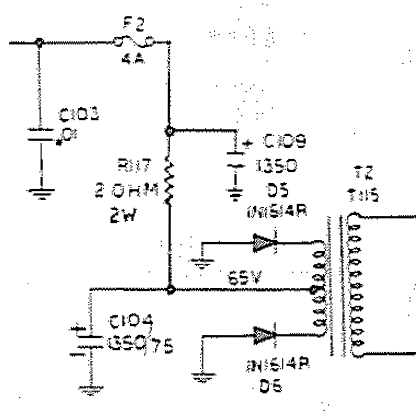

Je viens de tomber sur un schéma sympa. Alors on a déjà discuté de cet aspect là des choses, à savoir de mettre le choke dans le retour du 0V plutôt que sur la ligne HT, etc... Et bien cette fois-ci, ce sont les diodes de rectif ! Je ne sais pas quel en est l'intérêt, encore une fois mais bon, c'est stylé grave

65V 4A... C'est pour du transo ? Une fantaisie pour contourner un ampli "déposé" ?

Ca mériterait un coup de SPICE pour voir un peu ... si j'ai le courage

Oh ben, je sais pas si ça vaut le coup d'une simu : tu auras le même résultat qu'avec une rectif double alternance standard. C'est le même principe de fonctionnement mais tout est inversé et c'est donc lors des alternances négatives que le condo se charge, voilà.
Et oui Rimlock, c'est du transo (bien vu) !
