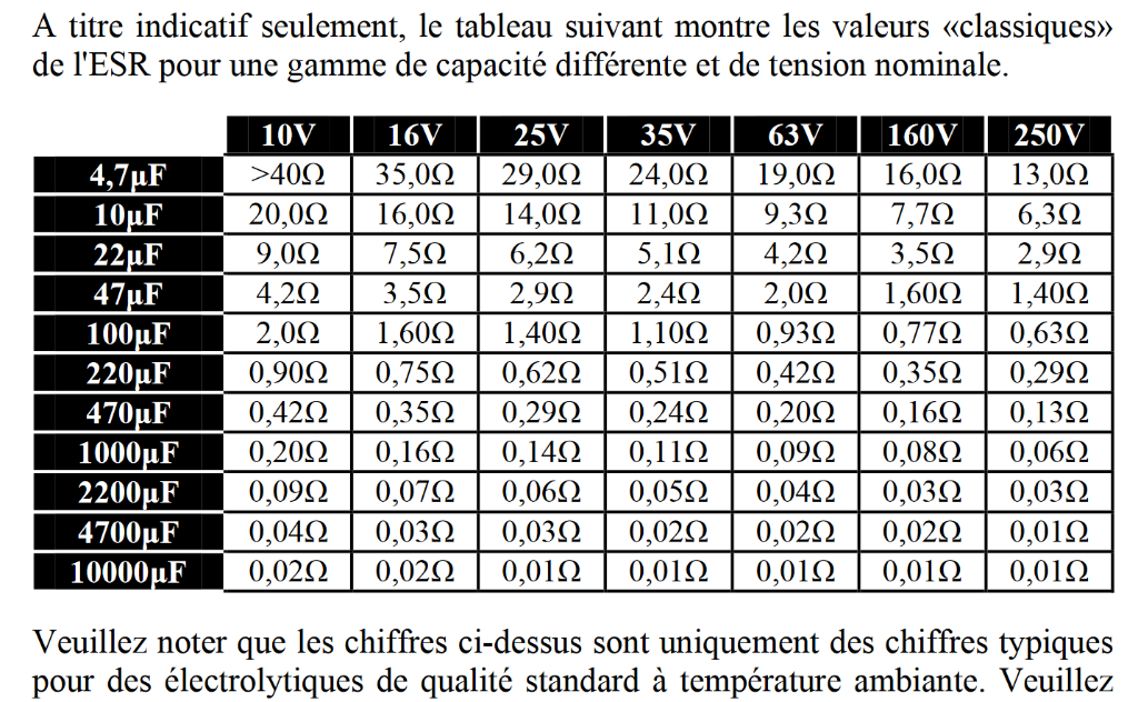

Tu peux tester :
1. la capacitance, à l'aide d'un capacimètre.
2. l'ESR, à l'aide d'un testeur ad hoc genre ESR70 de Peak Atlas,
3. le courant de fuite en plaçant un ampèremètre en série avec le condensateur puis en appliquant une tension approchant la tension de service (sans bien sûr la dépasser). Selon la capacitance et la tension de service, tu auras un courant de fuite toléré plus ou moins important (cf pièce jointe).
4. Le déphasage induit à la fréquence de mesure à l'aide du Peak Atlas LCR45 (non, je ne bosse pas pour eux :D )
Je ne vois rien d'autre...

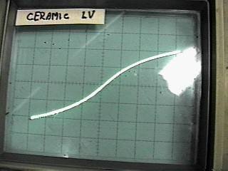

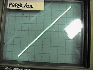

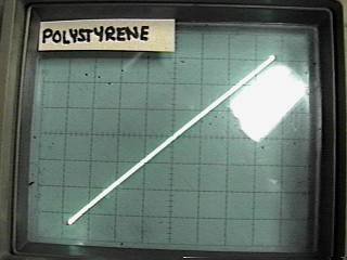

J'arrive pas à retrouver le lien mais pour compléter ce qui a été dit, les condensateurs ne se déchargent pas aussi vite qu'ils se chargent ce qui peut être critique quand utilisé avec des résistances de valeur importante. De mémoire, pour illustrer ce phénomène, il faut utiliser alimenter le RC en alternatif loin de leur fréquence de coupure en utilisant le mode XY de l'oscillo. Je mets quelques photos du phénomène prises par feu Steve Bench que j'ai réussi à récupérer depuis archives.org :
PS : En écrivant cet article, je me rends compte que quelques bonnes âmes ont sauvegardé l'excellent site de Steve Bench :dance: l'article est dans Sound of capacitors mais allez voir ses articles sur les loadlines, c'est hyper bien expliqué et il y a toutes les formules.
