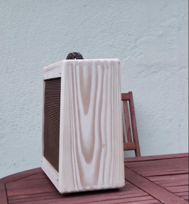

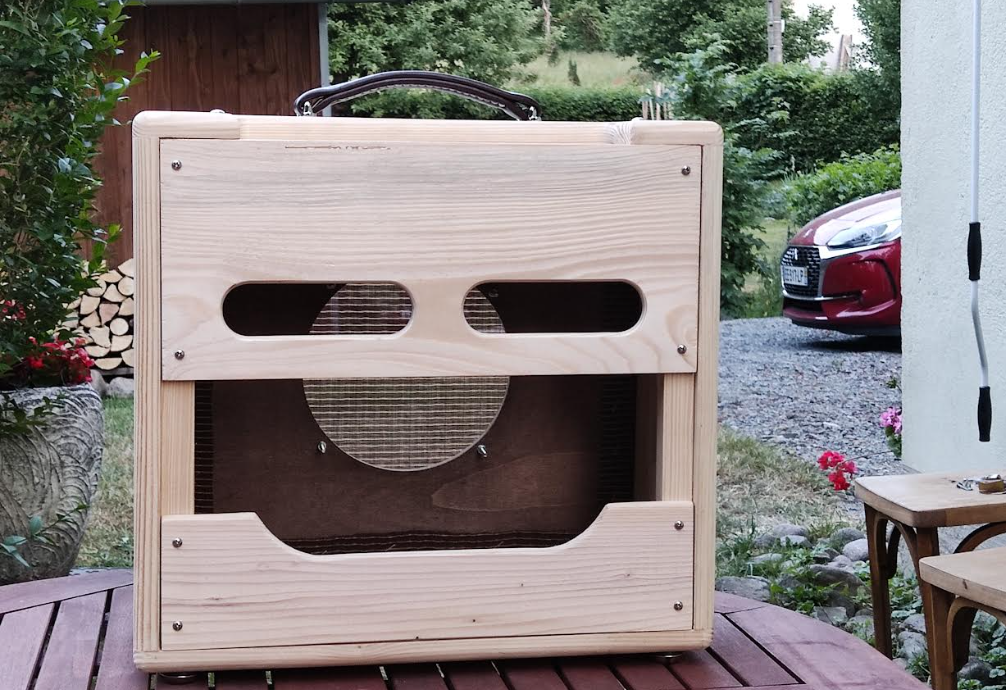

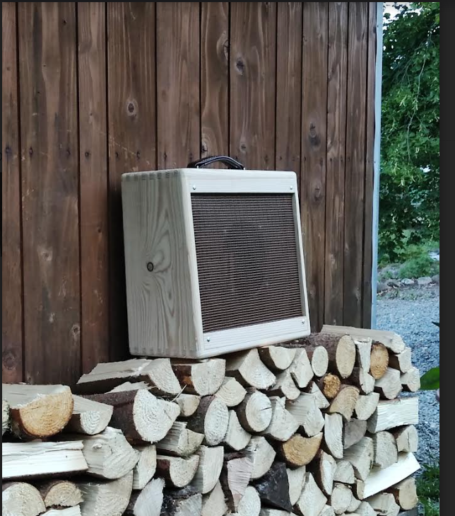

Avant teinte :
Aimant l'esprit vieillot, un dégau/rabotage grossier m'aura suffit, rajout d'un peu d'imperfections car encore trop clean à mon goût (quelques marques par ci par là).

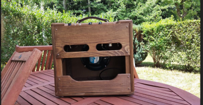

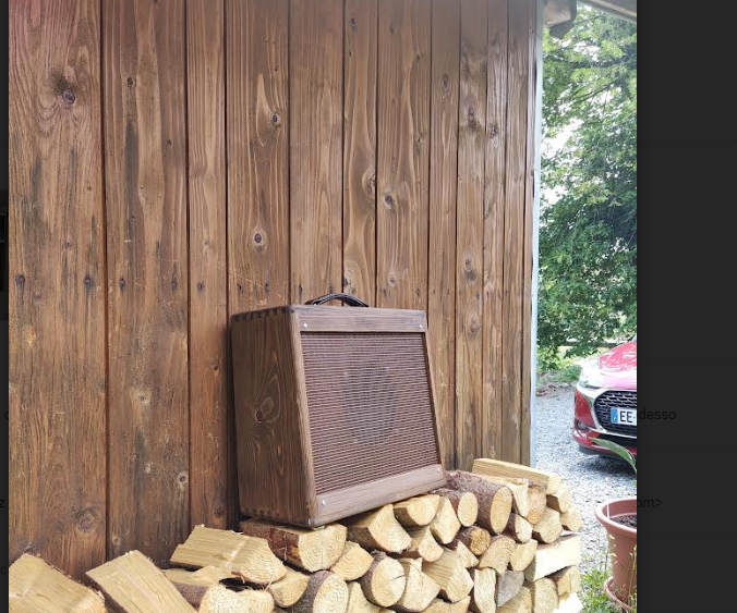

Après vieillissement :
Je n'ai pas d'élément de comparaison donc la seule chose que je puisse dire est que le son me plaît. Mais je ne garantis pas qu'un CP n'aurais pas donné de meilleurs résultats sonores.
