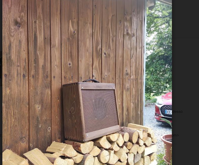

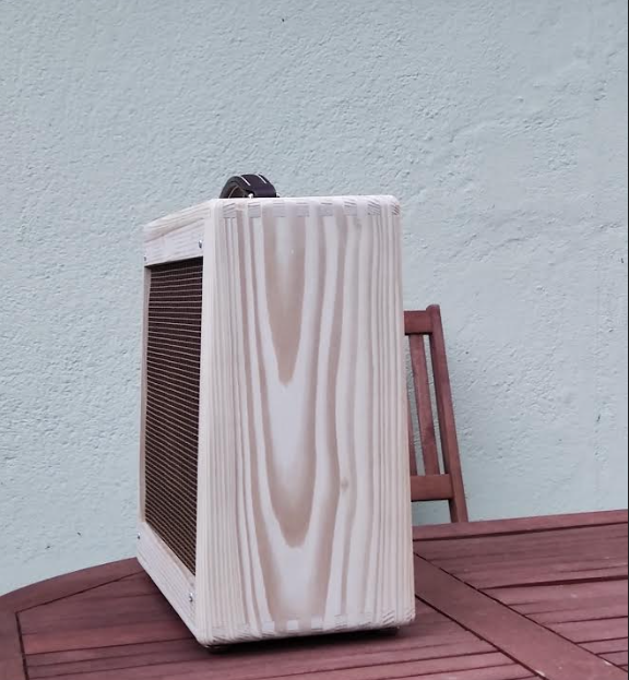

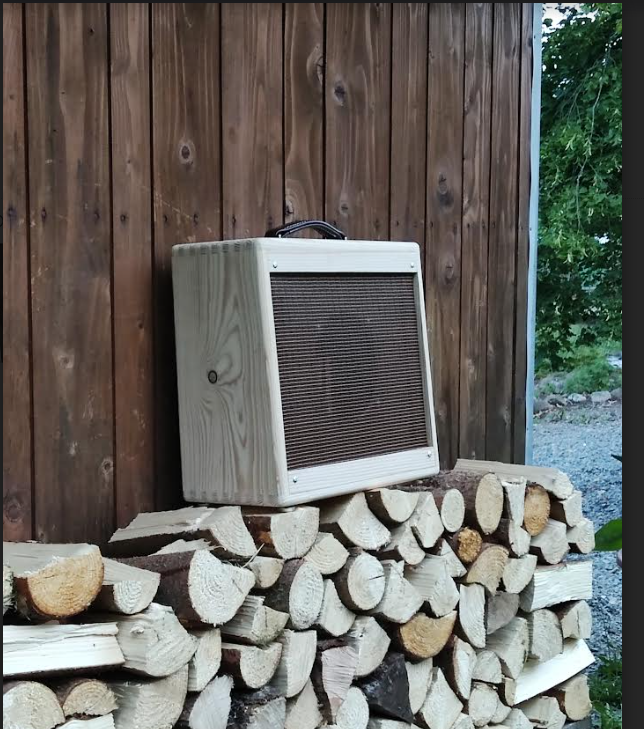

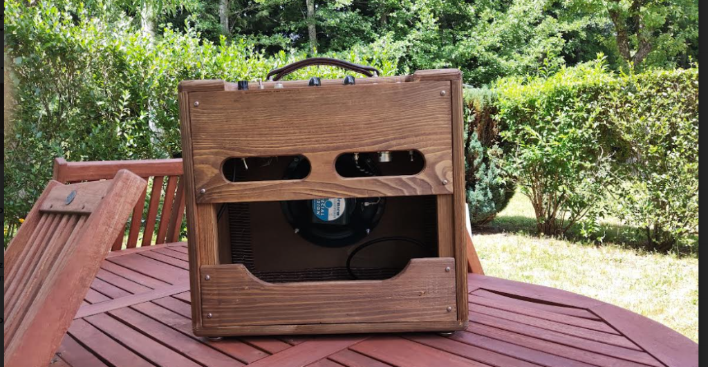

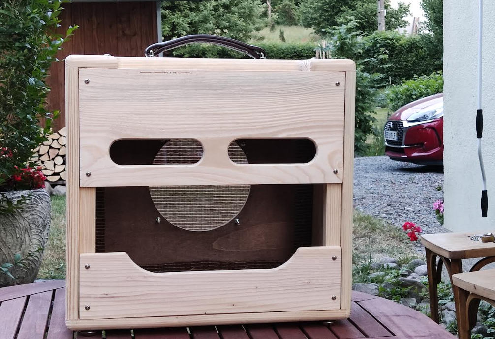

Salut à vous,
3 ans après (covid stoppant un peu les ardeurs) j'ai terminé le projet. Finalement ça aura été du sapin des Vosges (abies alba) acheté en scierie puisque le pin blanc ne se trouve pas en France (en tout cas moi je n'en ai pas trouvé).
La question étant : pourquoi du sapin et ce revirement ? Je voulais l'esthétique du pin blanc (gros veinage clair) et ses propriétés mécaniques ainsi que du massif sans contre collage. En cherchant un peu j'ai trouvé un site sympa qui est une data base des bois dans le monde. On peut y comparer les essences ; c'est assez bien fait.
https://www.wood-database.com/wood-filt ... 00%2C30.00
Après comparaison il convient que le sapin et certains cèdres sont finalement assez proches du pin blanc. C'est probablement pour ça que Fender sort des versions custom en cèdre d'Alaska. Habitant au milieu du Ballon des Vosges c'était donc une évidence de finalement me rabattre sur ce type de bois.
Au final, ça sonne bien dans les aigues, ça se travaille bien en menuiserie si on a le matos (gaffe aux esquilles si on ne travaille pas dans le sens du bois). Je sais que ça restera mon bois pour mes prochains builds. Mes planches sont en moyenne à 410 kg/m3 ce qui semble proche de la data base (pesées avec une balance pour les légumes et elles sont assez sèches). J'ai pesé divers chutes de lamellé collé en comparaison et c'était un peu plus lourd vers les 480 - 500 kg/m3.
Avant teinte :
Aimant l'esprit vieillot, un dégau/rabotage grossier m'aura suffit, rajout d'un peu d'imperfections car encore trop clean à mon goût (quelques marques par ci par là).
Après vieillissement : Je n'ai pas d'élément de comparaison donc la seule chose que je puisse dire est que le son me plaît. Mais je ne garantis pas qu'un CP n'aurais pas donné de meilleurs résultats sonores.
Avant teinte :
